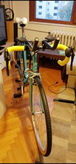

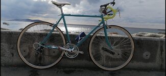

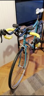

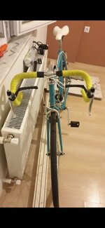

Herkese iyi hafta sonları diliyorum...
Bisiklet merakım aslında hep vardı. İlk bisikletim bir pinokyo idi... Uzun yıllar kullandım. Sonra ilkokuldan mezun olduğumda karne hediyesi olarak "Bianchi Wolf" pinokyonun yerini aldı. Liseye hep bisikletle gittim. Ama hiç bisikletin kıymetini bilemedim. Hor kullandım ve bugün hala duran o bisikletin üzerinde orjinal kalan tek parçası sanırım gövdesidir. Sonra aradan yıllar geçti ve youtube'de bisiklet turları yapan birinin videosuna denk geldim. Ve o gün bisiklet ile gelen özgürlüğün kokusunu tekrar almaya başladım. İşe otobüsle gitmek yerine bisikleti tercih etmeliydim. Hemen araştırmaya başladım. O arada da bisiklet araştırırken bisiklet forumu farkettim. Birde baktım ki bisiklet aşığı binlerce insan varmış. Hiç bisikletin bu denli kıymetli olabileceği aklıma gelmezdi.
Derken; Bisikletle tura çıkmaya başladım. Önce şehir içi turla, sonra biraz daha uzattık derken şehirler arası gidip gelmeye başladım. Ancak bu yetti mi ? Yetmedi... Şehir içi turlardatur bisikleti yerine bir yol bisikleti arayışı başladı. Malum herşeyde olduğu gibi bisiklet fiyatları da almış başını gitmiş. Bizde ne yapalım, bütçe dostu eski ama üzerindeki her bir parçası ( pedallar ve sele dışında ) orjinal Beldesan Rabbit aldık... Ama yetti mi yetmedi. Pembe ve Siyah uyumu beni sarmadı. Bisikleti getirir getirmez dağıttım. Boyasını tamamen kaldırıp bir güzel zımpara ettim.
Şimdi ise kara kara düşünüyorum. Ben bu bisikletin rengini ne yapacağım ? Kafamda bir kaç renk var. Elimde ise amazondan satın aldığım kahverengi sele ve gidon sargısı var. Şimdi eksiklerim ise bu bisiklete gidecek bir çift pedal, boyasına uygun vites ve fren kabloları...
Birde sizin tecrübelerinize dayanarak sormak istediğim bir kaç soru;
1. Bisikleti Konya'da boyatabilecek bir yer bulamadım. Statik boya yapanlar renk için beklemem gerektiğini söylüyor. Otoboyacılar ise yoğunluk olduğunu ( Sinek avlıyorlar ) söylüyor. Sprey boya için ise dayanıksız olduğu söyleniyor. Aslında ben sprey boya ile boyamak istiyordum. Ama forumda okuduklarım ve kendi çapımda yaptığım araştırmalarda pek sağlıklı olmayacağı yönünde... Ama hala sprey boya ile boyamaktan yana bir fikir var kafamda. Burada ise boya kalitesi konusunda tereddütlerim var. Bir kaç bilindik markanın boyalarını önerdiler. Özellikle de polisan ve akçalı boyaları tavsiye ediliyor. Burada sizden yardım bekliyorum. Acaba bu konuda tecrübe sahibi arkadaşlar boya markası ve önerisinde bulunabilir mi ?
2. Benim frenlerde sanırım fren kollarının yanından çıkan gidonu üstten tutarken freni kullanabilmek için eklenen parçaları sökmüşler. Aşağıya görselini ekledim. Bu parçaları bulabilir miyim ? Birde frenin üzerindeki lastikler beyaz... Ve çok kirlenmiş ve yıpranmışlar. Onları da farklı renklerde bulup değiştirme imkanım var mı ?
3. Birde seçtiğim bir kaç renkte kararsız kaldım. Onları da aşağıya ekliyorum. Gidon sargısı ve sele henüz elime ulaşmadı ama onların renkleri bal sarısı ve bu renge uyumlu bir kadro rengi belirlemek istiyorum. Renk seçiminde de yardımlarınızı bekliyorum :)
Şimdilik bu kadar... Gelişmeler oldukça başlığı güncellemeye devam edeceğim. Herkese mutlu pazarlar...

Sizdeki fren kollarını resimde tam seçemiyorum ama bunların faydası olur mu:
Barış abi bendeki fren kollarının fotoğraflarını koymayı unutmuşum. Şimdi ekledim. Aslında bunlar orjinal kollar. Lakin şu parmağımla işaret ettiğim yere takılan uzantılardan bulmaya çalışıyorum.
Şimdiden kolay gelsin. Öncelikle renk olarak kahve tonları ile yeşili ve koyu tonlarda maviyi yakıştıran birisiyim ama yeşilin bendeki yeri başka. Klasik İngiliz Yarış Yeşili renkli araba ve kahverengi iç döşeme kombini gibi.
Öte yandan frende yanlış tahmin etmiyorsam "suicide brake lever" dedikleri fren sistemindeki iç tarafa gelen fren kollarının bağlantı noktası olması lazım boşluklar. Benim eski bisiklette de bu kollardan vardı. Aradığını parçanın bu olması lazım (link)
Bendeki fren kolları biraz daha eski tip gibi yada marka modelden dolayı bağlantı yeri farklı.

Çok teşekkür ederim Barış abi. Dediğiniz gibi sargı ile uyumlu olması çok daha iyi olurdu. Ama biraz araştırayım belki bulurum. Sizin boya konusunda bir tavsiyeniz olur mu ? :) Sprey boya hakkındaki düşüncenizi daha önce sanki okudum diye hatırlıyorum. Şu araç boyalarını sprey kutulara doldurup satan yerler varmış. Onlar iş görür mü acaba ?
295827 dosyayı görüntüle
Çok teşekkür ederim. Ebay'de muhtemelen bulunabilir parçalarmış. Orayı iyice bir kolaçan etmek gerekecek o halde. Ama uygun fiyatlı bulunabilir mi bilemedim şimdi. Yeşil benimde çok sevdiğim bir renk... Şu cam göbeği rengi ile kahve uyumu bence güzel olacak gibi...
Orjinal hood'unu bulursun ama iki kauçuk parçası için gereksiz para olur. Uzun ömürlü de değiller. 3-4mm kalınlığında sünger alıp oraya göre şekilli kesip üstünü beyaz elektrik bandıyla sararsan makul bir çözüm olur gibime geliyor.
Üstten tutarken fren sıkmak için gereken kollar ise drop kolları kadar iyi fren sağlamaz. Ayrıca kullandığın dropbarın reachine uymazsa konforlu bir tutuşu da olmaz. Bence o kolları kovalamaya gerek yok.

Haklısınız hocam. İlk defa yol bisikleti kullandım :) Biraz garipsedim orada fren olmayınca tehlikeli gibi geldi bana o yüzden o droplardan istiyorum ama olmasada olur. Zamanla alışırız :)

Çok şık olmuş gerçekten. Boya rengide sanırım benim hayal ettiğim renge çok yakın. Boyası sprey boyamı acaba bilginiz var mı ? Yada özel olarak mı boyatılmış ?
Oto sanayi sitelerinde hazır renk ya da istenilen rengi sprey olarak satan yerler var. Bazısı verilen herhangi bir nesneden rengi alıp o renkte sprey hazırlayabiliyor. Bu boyanın ne kadar dayanıklı olabileceğini bilmiyorum. Eskiden spreyle bisiklet boyayan bir arkadaşım vardı, işin sırrının astar ve vernik olduğunu söylerdi. Forumda boyadan anlayan kişiler görüyorum, birileri güncel ve pratik bir çözüm önerebilir.
