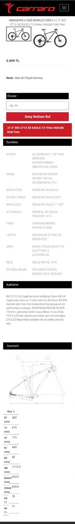

Arkadaşlar makine hakkındaki fiyat\performans ve emsalleri ile mukayese bakımından fikirlerinizi rica ediyorum.
Şimdiden teşekkürler...

dört sorum olacak:
1.-bu fiyata bu bisikleti almaktansa scott,trek gibi markaların başlangıç modellerini mi zorlayayım yoksa bu da aynı performansı verir mi
2.-tek yaprak aynakol hız olarak nasıl? 3x8 veya 3x9 un hızını verebiliyor mu?
3.-bu bisikletle ön kaldırma,bunnyhop tarzı şeyler yapılabilir mi veya bir pumptrack parkurunda rahatlıkla sürülebilir mi kadro biraz uygun değil gibi geldi bana (-tabi bir bilgim yok kadro konusunda-)
4.-bir de bisiklet ağır mı?
