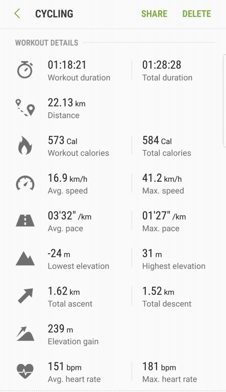

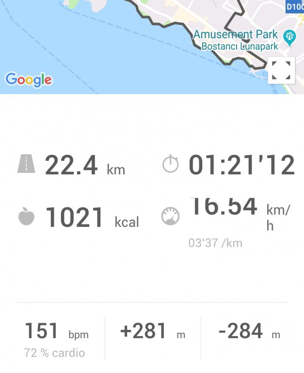

Yakılan kaloriyi etkileyen en önemli faktörlerden birisi kilonuz, bunu bilmeden yapacağımız yorumlar pek doğru olmaz. Ancak, bisiklete binerek 80 dakikada 1000 küsur kalori yakmak hiç de kolay değil. Saatte 700 kaloriye yakın enerji harcayan birinin ürettiği güç de 200-250W civarı olur; bu da ortalama hızınız ile de, nabzınız ile de pek tutarlı değil. Samsung'un verdiği değer daha doğru geliyor bana.
Decathlon Coach'un neden bu kadar yüksek değer verdiğini bilmiyorum, koşu modunda kullanıyor olamazsınız herhalde...

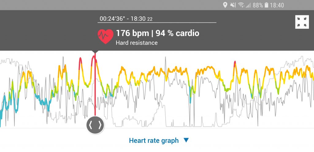

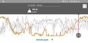

@Murat B. Merhaba Murat Bey. Kilom 73. Uygulamaların ekran görüntülerini paylaşıyorum. durum bu :) saygılar.
Bu arada sport bölümünde MTB dışında Touring BIKE diye bir seçenek de var decathlonun uygulamasında. Ben MTB yi seçmişim. Bir de Touring BIKE seçip deneme yapalım.

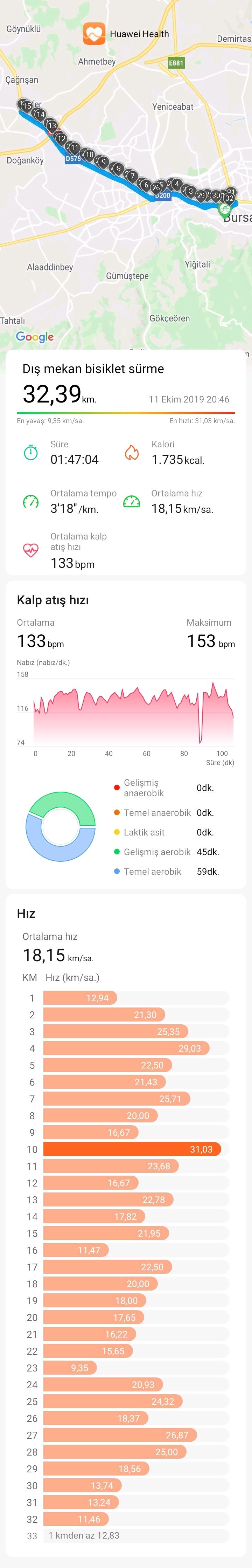

Huawei Health verilerini altta paylaşıyorum. Honor nabız bandı kullanıyorum. Band almadan öncesinde 10 km kadar suruste (30-35 dk süren) 300 kalori civarı çıkartıyordu. Band aldıktan sonra aynı 10 km de 500 kalori demeye başladı. 20 km lik bir suruste 1000 -1050 kalori yaktigimi söylüyor. Boyum 1,80 kilom 116 yaşım 36. Sizce Huawei Health verilerinin doğruluğuna güvenilir mi.
Saatte 1000 kalori hem de 133 nabızla imkansız. Olması gerekenin tam 2 katı gösteriyor gibi
Tepkiler: Murat B.
Acaba kg faktörü ile olabilir mi. Uygulamadaki kg bilgisini 80 yaptığım zaman kalori bilgisi 1000 den 600 e düşüyor. Acaba kg bu kadar etkiler mi. 116 kg az bir kg değil sonuçta. 80 kgluk insanın yorulmadan sürdüğü yolda mahvoluyorum ben.

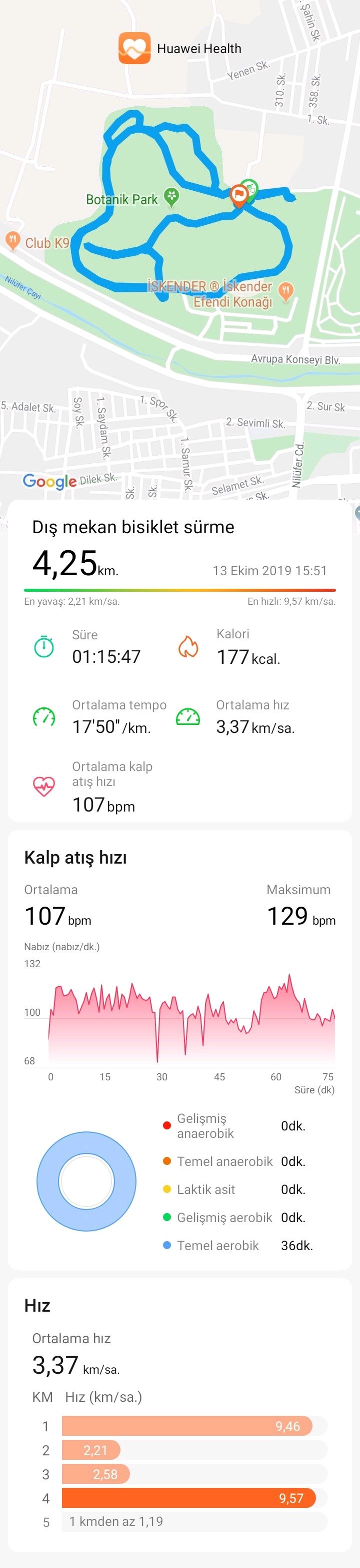

Alttaki de bugün oğlanla parkta yaptığımız 7 yaşında sipaya ayak uydurdugum sürüş. 1 saat 15 dk sürüş sonunda 170 kalori diyor. Ben bu değerlerinden doğruluğundan emin olamıyorum acaba doğru mu hesaplıyor merak ediyorum. Kesin doğru ölçen bir tavsiyeniz var mıdır acaba.
