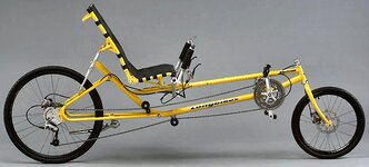

bu kadar detaylı tasarımı olan, hafif bir bisikleti yapabilmek için, lazer kesim cnc si, elle kaynak yapıyorsak düzgün bir MIG kaynağı aleti ve tabiki nümerik boru bükme aleti gerekir. lazer kesimi dışarı yaptıracağımızı düşünürsek, diğer ikisi nin toplam dağeri 20 25 bin tl yi bulur. Metal işleme konusunda bir miktar fikrim var, ancak, ev atölyesinde bence, kalıp çıkartma, sonrada bunun içerisine karbon elyafı ile yatırma mantığı ile de kadro yapılabilir. maliyetler karşılanabilecekse ben olsam böyle yapardım. yani bağlantı bölümleri metalden, gövde ve borular karbon kompozitten olurdu.
karbon imalatı konusundaki sınırlı deneyimime göre bu işi yapabilmek için bir ahşap oyma CNC si, bir de vakum motoru gerekecektir. gerisi standart hava kompresörüdür.
yine aynı mantıkla eğer nazınızın geçeceği ve bol vakti olan bir CNC tezgahı sahibi bulursanız ve tüm cizimleri katman katman yapabilirseniz dişi kalıbı MDF den üretebilirsiniz.
v2.0 ı planladım bu arada. arkadan itişli ve tandem olacak. ancak ikinci elektrikli bisikletimi toplamaya çalıştığım için bütçe yerlerde sürünüyor. daha sonra v2.0 ı gerçekleştireceğim. bunların yanında kontraplak ve karbon kompoziti bir bisiklette aklımda. 4 metrekare kadar karbon kumaşım var ama malzemeye kıyamıyorum. malzeme çok pahalı çünkü ve temini zor.
