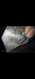

Merhaba. Cumartesi günü arka lastiğime 100 PSİ hava bastıktan 3-4 dk sonra patladı. İç lastiği hiç değiştirmedim ve 856 Km'de. Sebebi/sebepleri ne olabilir ?
Not: Lastiğe maksimum 115 PSİ basılabiliyor.

jantın iç çemberini kontrol etmek lazım. çemberin içinden bantla geçmek gerekebilir ya da jant tellerinin çemberin içindeki noktaları törpülemek de gerekebilir.
Dış lastiğin içini kontrol edin, ben geçenlerde hem dış lastikten hemde zefal zırhtan 10'a yakın tel çıkardım. Telleri görene kadar iç lastik dandik diye sövüyordum.

Dediğiniz gibi yaptım, iç lastik jant tellerinin girintilerinin şeklini almış ve oradan patlamış. Elektrik bandı çektik.

Eğer dış lastiğin iç kısmında problem yoksa jant üzerindeki bandı kontrol edin. Tel başlarının yuvalarının üstü bazen patlak oluyor iç lastikte havayı bulunca onun içine girip patlıyor.

Jantın en önemli parçası şeridi diyorsunuz . Katılıyorum , durduk yere lastik patlıyorsa tek suçlusu ince olan veya hiç olmayan jant şeridir . Eski iç lastikten yapılabilir . Btwin in adi iç lastik ürettiğini öğrenmiş olduk .

Seninki yine iyiymiş abi . Yeni jant almıştım , o zaman jant şeridi jantın üstünde geliyor sanıyorum cahillik . Bir haftada 4 kez patlayınca lastik bisikleti tekmelemiştim baya iyi vurdum ha öyle şakasına falan değil . Vurmamdaki asıl sebep akrabalardaki hemen hazır laf sat şu bisikleti sanki yenisini alacaklar . Sonradan aklıma dank etti jant şeridi olmadığı eski iç lastiği kestim . Yama yapıştırıcısı ile yapıştırdım misss .
Lastiklerin içini, jantın yüzünü ve iç lastiği güzelce sabunlu bir bezle silip janta güzelce takarsanız iç lastik yamalı bile olsa havasını vurun bide her sürülen önce az da olsa hava basarsanız lastik sizi uzun kmler boyunca götürür. Kazasız belasız sürüşler.
