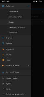

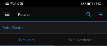

@PianoMan garmin connect uygulamasında da gömülü rota yapma modülü var gayet kullanışlı.
Burda oluşturmak için + simgesine tıklıyorsunuz.
Burda da gayet anlaşılır açıklanmış. Size rotanızı yapmak kalıyor.

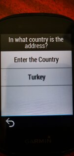

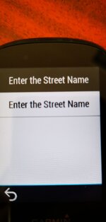

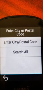

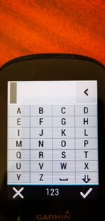

830 ile arasında dokunmatik dışında navigasyon farkı da varmış.
830 da aynı google harita daki gibi adres yazmak yeterli iken, 530 da galiba önceden adresi belirleyip yüklemek gerekiyormuş (çok önemli değil).
Pil süresi de 530 da biraz daha fazlaymış...
@Muhammet Ağrı

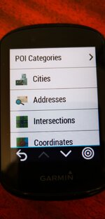

Adres olayına baktım şimdi çok kullanışlı görünmüyor meraklısına idare eder
var mı? var! Dersin o kadar 🤣
IMG_20201103_124354.jpgIMG_20201103_124404.jpgIMG_20201103_124411.jpgIMG_20201103_124416.jpgIMG_20201103_124421.jpg
