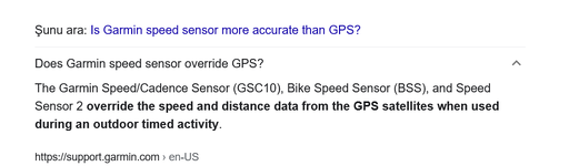

Benim de tecrübe ettiğim kadarıyla hız sensörü de olsa, hız bilgisini uydudan alıyor. Tünel ya da alt geçit gibi GPS sinyali olmayan bir yerden geçerken ekranın üst kısmında speed sensor found uyarısı çıkıyor ve hız bilgisini sensörden çekmeme başlıyor gibi gözüküyor. En azından benim kullandığım Edge 530 modelinde böyle.
Bisikletin sabit durduğu konumda sensör olan tekeri çevirdiğinizde ise, konum değişmediği halde bisikletin yürüdüğünü düşündüğü için garmin, gps sinyalinin tutarsız olduğunu değerlendiriyor ve ekrana yine hız sensöründen aldığı bilgiyi gösteriyor. Eğer auto pause özelliği aktif ise sürüşü devam ettiriyor.
Burda tam aksini söylemiş. Açık havada sensör kullanıldığı zaman cihaz GPS verilerini (hız ve mesafe) geçersiz sayıp sadece sensörden gelen bilgileri geçerli kılıyormuş.
