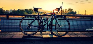

Benimki de bu :)
Hayırlı olsun. Kaporasını aldım diye bahsetti, zaten en sonuncusunu siz ve ben aldık. Bu konuda kendimi şanslı hissediyorum. Bol pedallar.
@mehmet.ali @tamer öztürk hayırlı uğurlu olsun sculturalar Kayseri sokakları bol sculturalı oluyor desenize 👍👊👊

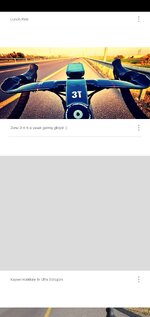

Sağ olun. Hatta sizden de örnek verdim. Her ne kadar da tanışmasak da, Starava'da takipleşiyoruz sizinle. Sizim gidonu örnek gösterdim;
    188,8 KB · Okunma: 40
