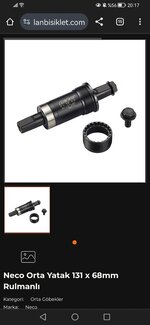

Karemil orta göbek kullanıyorum. Braket 68mm olacak şekilde, şimdilik en uzun milin uzunluğu 131 mm gördüm. Ölçüsü 131 mm den daha uzun varmıdır?
Daha uzun derken? Senın aynakola kac milim mil uzunluğu oluyor?
Tourney ty 301. 123mm yazıyor kutusunda. Ama 118mm orta göbek ile kullandım bir şey fark etmedi. Bisikletciye sorduğumda o da fark etmez diyor. Braket uzunluğu 68 mi 73 mü o önemli sadece demişti.
