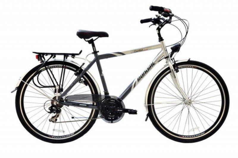

bisikletim bu

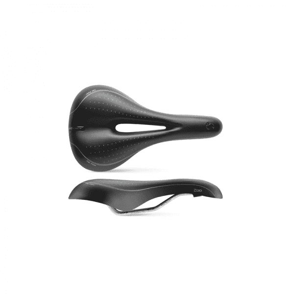

selede bu şeklin aynısı ne selede jel var nede pedli tayt giymişliğim ikiside yok
prostat porblemi aklımın ucundan bile geçmedi geçmezdi
acemilik yada cehalet diyelim :(
@Kuzey Ege pedli tayt kullanmıyorum ayarlamaları aldığım bisikletçi yaptı ama bi sıkıntı çekmedim.
birkaç kez denedim yükseklikleri şöyle böyle az aşşağı yukarı derken boyuma göre ayarlamıştı

bisikletten memnunum akıp gidiyor yolda sıkıntım yok
tayt alacam seleyi geniş tutacam ayarlarda sıkıntı yok ama yinede bi kontrol edecem

ayarlarda sıkıntı olmadığını nereden biliyorsunuz?
seleniz uygun. kalça kemiklerinizin üzerine oturacak şekilde gerekirse daha geniş bir sele tercih edebilirsiniz. geçmiş olsun

@near cosmos gidon yukarıda, sele aşağıda olduğunda gövdenin büyük yükü kuyruk sokumuna ve dolayısıyla gövde ile bacakların birleştiği noktaya biner.
ayarlar düzgün yapıldığında ise vücut daha ön tarafa doğru eğim kazanır ve söz konusu bölgeye olan yük azaltılarak kollara verilir.
böylece tüm yük gövdeye verilmemiş olur. ağırlık kollar ile paylaşılır. Bu da bahsettiğiniz sıkıntıların önüne geçmenize yardımcı olur.
aynı zamanda bu ayarlar, pedallara daha sağlıklı güç iletmenize ve kol ve sırt kaslarınızın çalışmasına yarar.
paylaştığınız resimdeki ayarlar sadece şehir içindeki kısa (birkaç km) mesafelerde rahatsızlık yaratmaz. onun dışında eğer kilo da var ise bisiklet kullanmak çekilmez hale gelecektir.
sele ayarları ile ilgili bir çok başlık var, onları inceleyiniz, bu konuda insiyatifi bisikletçilere bırakmayınız, çünkü bir çoğu bu tarz ayarlarda teori ve pratikten yoksundurlar. konu hakkında bilgi edinerek size en uygun ayarları kendiniz, deneyerek, yanılarak belirleyiniz.
dolayısıyla sağlıklı kullanım sonucunda şikayetlerinizin azalacağını ve bir süre sonra hiç kalmayacağınızı bilmelisiniz. ama tabii ki doktorun teşhisine duyarlı kalınız.

@near cosmos Basur olabilirsiniz bisileti kullanarak. Prostatı ilk kez duydum. Benimde yaşım 42. Seleyi iyi ayarlasanız bile bazı seleler ağrı yapabiliyor. Seleyi değiştirin ama bunu yaparken kullanıcılarına sorun. Kimi insan geniş sele daha rahat olacak diye düşünsede ben ince selelerde daha rahat ediyorum. Selenin uzunluguda onemli. En rahat noktada oturmaya calisiyorum. Kilomda 85. Baskı hissederseniz daha fazla km yapmaya çalışmak iyi birşey olmayabilir.Bence seleyi değiştirin.Genede rahat edemezseniz sağlığınız için binmeyin bence. Genede siz bilirsiniz. Ben pedli tayt falan kullanmıyorum. Decatlondan sünger kılıf aldım onunla triban 520 kullanıyorum ve inanın daha onceki sehir bisikletimden çok daha rahat. Ladtiklerinizi yumusak ve genis secin. Yuksek basınç lastiklerde sele iyi olsa bile ağrı yapabiliyor.Geçmiş olsun.

@near cosmos Umarım kısa sürede sağlığınıza kavuşursunuz. Deneyimlediğim ve araştırdığım kadarıyla, sele ne kadar dar (oturma kemikleri arasında ki mesafeye göre) ve düz bir sele ise, bütün vücudun ağırlığını, kesinlikle bunun için dizayn edilmemiş olan bölgemiz (erkekler için vücut içinde ki cinsel organ devamı) taşımaktadır. Burası bu işler için dizayn edilmemiştir, bunu fark eden ve başarılı olan belli başlı sele markaları var. ISM ve Selle SMP bunlardandır. Tavsiyem kaliteli pedli tayt mutlaka giyiyor olmanız ve oturma kemikleri arası mesafenizi ölçüp en az 25 mm daha geniş sele seçimi yapmanızdır (mesela, 110 mm ise, 135-145 iyidir tahmini olarak). Ya da bu bahsettiğim selelerden seçebilirsiniz, aynı şekilde specialized ve prologo nun da benzer seleleri mevcut. Eğer daha ucuz bir çözüm isterseniz, bisikleti aero duruşta kullanmayın bunun için gidon uzatma aparatları mevcut tavsiye ederim.
