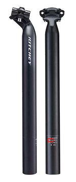

Merhabalar, yeterince sıktığımı düşünmeme rağmen mosso reborn bisikletimde sele borum aşağı düşüyor, nasıl çözebilirim ?18f90d28-6001-4c45-9c87-a80e7d7a6bfa.jpeg
Bu şekildeki bağlantıyı tecrübe etmedim hiç ama boruyu çıkarıp üstüne biraz tozdur kumdur sürüp tekrar takmak fayda sağlayabilir mi acaba diye düşünmeden edemedim. Ama yine de yeteri kadar sıktığınızı düşünmeniz yeteri kadar sıkıldığı anlamına gelmiyor olabilir.

Tork anahtarıyla sıktığım için yeterince sıktığımı düşündüm Umur bey, tabi haklı olabilirsiniz. Çok zorlayıp kadroyu çatlatmaktan korktum açıkcası.

Loctite alıp sürmek mavi renk olan. 1 gün bekleyin kadroya iyice oturur.

Sele boruları genellikle 5nm ister. Tork anahtarınız ayarlı ise 5nm'ye getirip bir deneyin. Bu arada Loctite'dan geri dönüş olmaz. İleride bisikleti satmak isterseniz, sıkıntı olur.

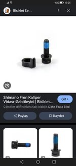

Loctite de yapışma dercesine göre var. Benim anlatmak istediğim orta seviye olan. İlerde çıkarma ihtimali olur yani. Dikkat ettiyseniz shimano da cıvata gibi disk için üzerinde mavi Loctite sürülü olarak geliyor. Screenshot_20240830_132501_com.android.chrome.jpg
Tepkiler: Eray BAYĞAR
Loctite ürünlerinden bahsederken her zaman numarasıyla bahsetmek lazım. Yanlış modelin kullanımı geri dönüşü olmayan sorunlara yol açabilir.
Bir de sele borusunu yapıştırmak çözüm değil, özellikle karbon kadroda çok da riskli.
Karbon montaj pastası kullanılırsa yapışmadan sürtünme artar, sele borusu daha stabil kalır.
Motorex Carbon Paste, aşırı sıkmadan kaynaklanan hassas karbon bisiklet parçalarının zarar görmesini engeller. Temas yüzeyleri arasındaki sürtünme artar, böylece önemli ölçüde daha az kuvvet uygulanması gerekir. Ayrıca şeffaf macun, temas korozyonuna karşı etkili bir şekilde koruma sağlar ve soğuk kaynağı önler.

Dikkat önemli: Karbon parçalar aşırı sıkma ile hasar görebilir. Fsa KARBON MACUNU sürtünmeyi artırır, böylece parçaların önemli ölçüde daha az sıkılması gerekir.
Kelepçe tam anlamıyla sıkıştırmasını yapmıyor, borunun karbon kelepçenin alimüyum olmasıyla ilgisi var mı acaba, arkadaşların tavsieye ettiği gibi karbon pastası sipariş edip deneyeceğim.

Normal bir durum değil tabii ki , siz olması gereken torkda sıkıyorsanız ve borusu içine giriyorsa bir yerde bir hata var demektir.
Loctite kesinlikle denemezdim ama karbon montaj pastası deneyebilirsiniz, ki benim de kullandığım birşey, belki faydası olur.
Dikkatli bir şekilde biraz daha fazla tork denenebilir belki, abartmadan.
Tepkiler: yusuf tunçer
İnternet araştırmama göre sizin sele borunuzun 6nm gücünde sıkılması gerekiyor. Bir başka potansiyel çözüm daha söyleyeyim: seatpost adapter (sele borusu adaptörü) diye bir şey var, shim de deniyor. İnce metal bir kılıf. Sizin bisikletinize uygunu var mıdır, bilmiyorum. Ama bir bakınmaya değer sanırım.

Eski bir iç lastiği gerdirerek sele kelepçesine denk gelen kısma bir parça olarak boruya yapıştırıp denese olur mu diye düşünüyorum, hani basitinden bir yöntem
bisiklet sele borusu takılmadan önce kumlu gres sürülüp öyle sıkılır. kaymayı önler.
Boru karbon olduğu için en iyi seçenek yukarıda da önerildiği gibi karbon pastası bence. Gresin burada kullanılmaması gerektiği ile ilgili yanlış hatırlamıyorsam murat çömezin bir paylaşımı olmuştu.
