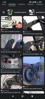

Gravity disiplinlerinde komple 27.5 bisiklet oldukça azalmaya başladı. Bazı firmalar da S ya da M bedenleri 27.5 kalanları mullet ya da 29 üretiyorlar. Bunun sebebi kısa boylu insanların vücudunu arkaya verdiğinde süspansiyon diplerse tekerin kasıklara çarpabilmesi.
Bu segmentte 29 seçilme sebebi engellerden daha kolay geçip daha fazla hız taşınmasıyla alakalı.
Bir de bisikletin 29 olarak satılıp flipchip ya da arka üçgen değişimiyle geometri ayarı yapılarak arkanın 27.5 yapılabilmesi durumu da var. Bu da yeni yeni yaygınlaşıyor.
O kısa boylu insanlara bir örnek benim :) Resmen arka lastiğe oturup araya sıkıştığım oldu :)
