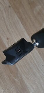

(+) yöne doğru çevirmek gerekiyormuş. Gösterge orta pozisyona gelene kadar gevşettim. Yalnız sağ pedalın sıkılık ayarını gevşetirken çıt çıt sesi geldi ki bu normal ama solda gelmedi. Bunu bir sorun mu 20240115_112122.jpg
