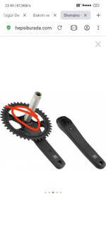

Göbeği biliyorum bende 3 tane var 5-6 defa söktüm geçenlerde ses geldiği için :). Aynakolu direk söküp kenara koydu ise diye dedim ben.
Cızdıgım yerde parlak kısımdan siyah kısıma geçiş grx de keskin. Sizdeki aynakolda yumuşak bir geçiş var ise direk söküp kenara koyarken dikkat etmemiş özen göstermemiş olabilir. Gördüğüm kadarıyla kır o kısmın üzerinde. Evde olmadığım için yakın foto çekemiyorum
Edıt: tekrar baktım fotoya. Kir göbeğin plastik siyah kapağında gibi. Temizleyip orayı öyle bırakması imkansız gibi. Sıvı gres sıkıp geçmiş olabılır en fazla ama oda ise yaramaz zaten
301478 dosyayı görüntüle
Göbek milini takarken ayna kol o orta göbek boşluğuna sürdüğünü yağın bir miktarını geri dışarıya atıyor hocam. Kir plastik kapağın tozluk dediğimiz yerin dışında kalıyor.Parlak mil olan yer içeriye giriyor.Eğerki orta göbek bakımını yaptıysa bu kirin temizlenmemesi imkansız.
Hakkımı helal etmiyorum
Doğru fotoğrafı iyice ınceleyınce gördüm bende. Göbek temizliği zor. Gresı iyice temizleyip arada kum kalmayacak şekle getirmek zor. Ben bisikletcılerın o kadar vakit emek harcayıp temızledıgını düşünmüyorum pek :D
