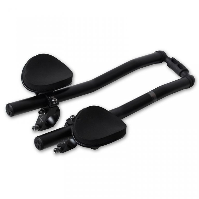

Birde T bar dedikleri bişey var onu da taktırmak istiyorum. Zira giderken vücud direk yol bisikleti pozisyonunu istiyor. Ve eğiliyorum .
Hep derdim bu yol bisikleti pozisyonu ne kadar anlamsız !! Ve kendi kendime kapak verdim dün.. Kesinlikle güzel bir sürüş sistemi.
Bu T bar olayını tavsiye eder misiniz ? benim onu da taktırasım var.

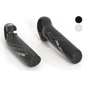

almış olduğum xlc barend de buydu .

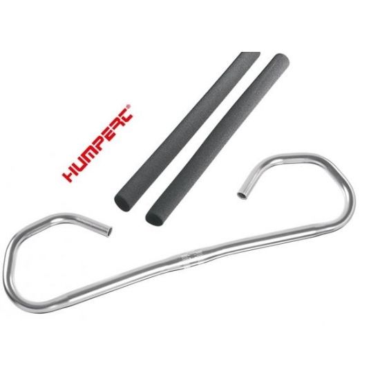

Bisikletiniz şehir bisikletiyse barend ya da tribar yalan bence. en mantıklısı kelebek gidon. yeri gelir barend olarak yeri gelir tribar olarak kullanabilirsiniz kelebek gidonu arka tarafından tutarsanız hiç durmayacağınız kadar dik bir pozisyona sokar.
Tribarda daha fazla öne eğilirsiniz bu da dolayısıyla daha fazla bel ağrısına neden olabilir. Tribar ayrıca biraz aerodinami için kullanılan bir parçadır.
Dağ bisikleti kullanıyorsanız barend yeterli gelecektir.
Özetle Tribar gereksiz, bisikletinize ya da tercihinize göre barend ya da kelebek gidon hatta kelebek gidonu daha çok tavsiye ediyorum. Ayrıca barendi biraz daha ucuza alabilirdiniz ben zira komple kelebek gidonu xlc marka o da 50 liraya almıştım.
Rahatlık bu:
Bunlarda kendi içinde ayrılıyor, marka açı ve fiyat şeklinde. Ben bu xlc'ninkinden gayet memnundum satori marka olanla bunun arasında kalmıştım boğaz çapından dolayı bunu almak zorunda kaldım. iyi ki bunu almışım diğerinin açıları bana göre değildi. ha bi de akrep gidon diye bi şey var o sizin daha çok hoşunuza gidebilir. kendinden barendli gidon gibi düşünebilirsiniz

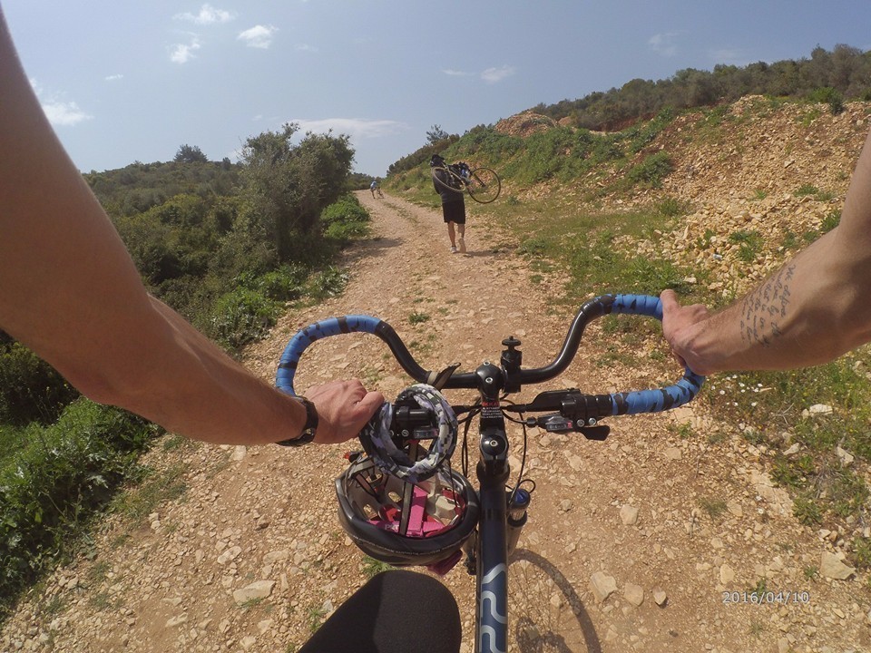

@hakanemrez uzun yolda her şey önemli. barend iyi güzel ama bir yerden sonra yeterli gelmeyecek eminim. şahsen bana gelmemişti. ben kelebek gidona bir sürü farklı tutuş pozisyonu sağlayabildiği için geçmiştim yanlardan tut barend olsun üstüne yat tribar olsun yokuştaşken en üstünden tut rahatlatsın belin ağrırsa en altından tut dik tutsun seni farklı farklı ne kombinasyonlar yakalayabilirsiniz siz düşünün. barend de maksimum 2 farklı pozisyon yakalayabilirsiniz öyle düşünün. pozisyon farklılığı verebilen gidonlar olarak en başarılıları drop bar ve kelebek gidon bence. zaten onların kulvarlarında çok farklı tutuş pozisyonları gerekiyor öyle diyebiliriz. uzun yolda da öyle yollara giriyorduk ki bileğim uyuştukça farklı pozisyon arıyordum. hele çift sargı yapınca çok rahatlatmıştı beni kelebek gidon. şimdi drop bara çift sargı yapıcam :) muazzam bi hissiyatı var.
Hele bu kelebek gidonu açılı gidon boğazıyla birleştirirseniz çok güzel bi şey yakalayabilirsiniz. bana da bol bol dua edersiniz :)

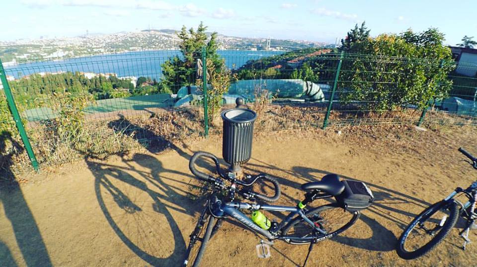

@sspl
Bunun için örnek foto yollayabilir misin ? merak ettim..
Devamı gelir umarım. Kazasız belasız sürüşler dilerim. İmkanın varsa bir kelebek gidonlu bisiklet denemeni tavsiye ederim, ben 10 kişiye denettiysem 7-8i kelebeğe geçmek istedi :) Kondisyon işini kafana takma olur zamanla düzenle bindikçe. Ben günde 1 paket sigara içiyorum (malesef) %10 eğimli 2 km yokuşları 10-15km hızla durmadan çıkıyorum. Sigarayı bıraksam neler olcak :)
@hakanemrez buradaki boğaz açılı boğaz dikkatli bakarsan biraz yukarı doğru kalkık olduğunu görebilirsin.
Bisiklet satıldığı için yenisini çekemiyorum malesef :)

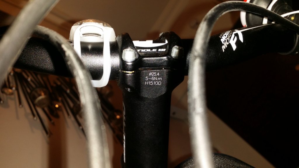

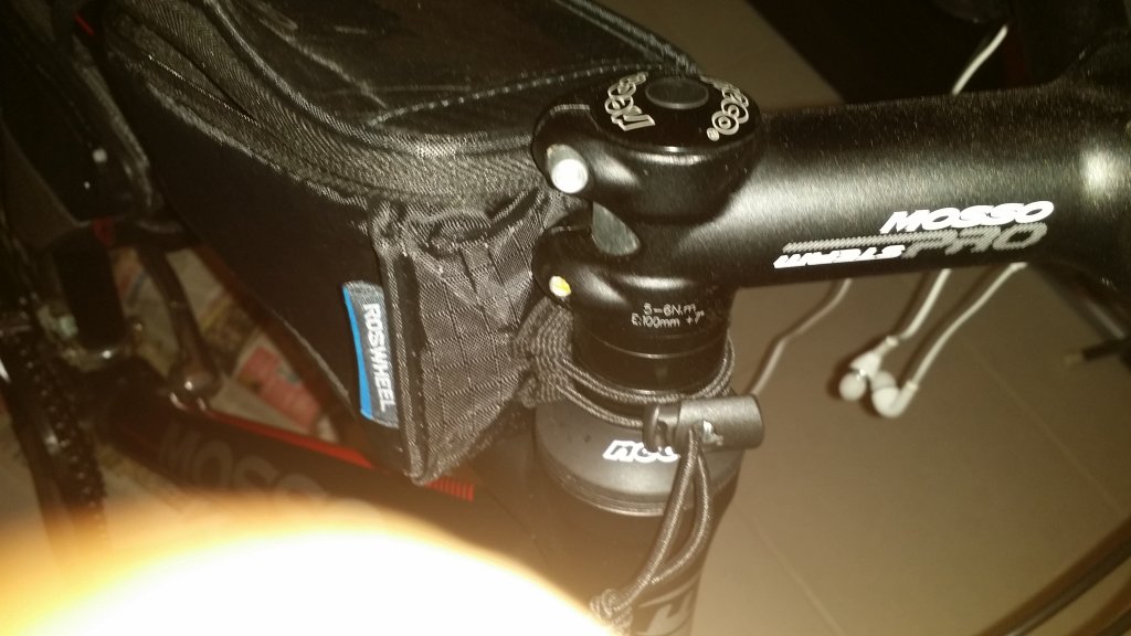

Gidon üstündeki sayılar bunlar , acaba 31.8 mm mi yoksa 25.4 mm mi?
    72,6 KB · Okunma: 71
    86 KB · Okunma: 40
