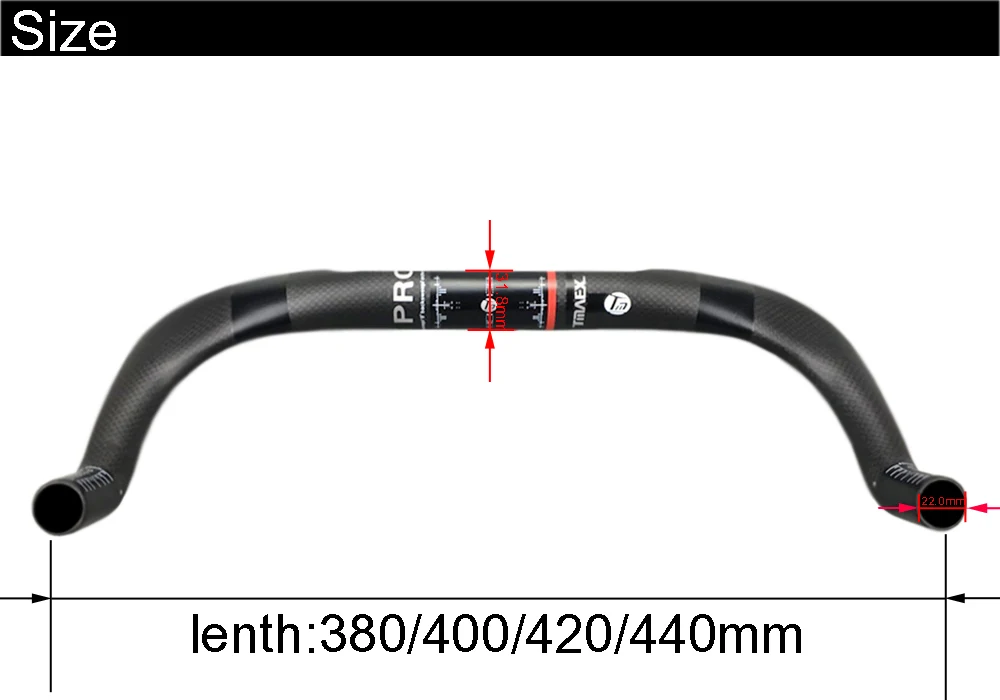

Merhabalar,
eski tip siyah t500 flat bar bisikletimi bullhorn gidona çevirmek istiyorum ama bazı noktalarda bilgim yok ve kararsızım. yardımcı olursanız sevinirim.
öncelikle gidon almak istiyorum ama gidon genişliğinin ölçüsünü bilmiyorum. 25,4 mü yoksa 31,8 mi emin değilim. standart haldeki gidon genişliği boyutlarını biliyor musunuz?
ikincisi bu gidonlar için uyumlu fren almak istiyorum. frenin uçtangidona gireceği kısımın ölçüsü 20,2 mm. bunların ölçüleri standart mı, her gidona girer mi?
son olarak vites kollarım düz gidon için sram x3. bu vites kollarını frenlerin hemen altına dikey tutacağım yere takmak istiyorum. sizce uyumlu olur mu?
link paylaşmama izin verilmedi. bu yüzden bağlantıları atamıyorum.
Yardımcı olabilirseniz çok sevinirim.
Gidonda "genişlik" dendiğinde gidonun eni anlaşılır. Sizin sorduğunuz "gidon çapı", o 25.4, 31.8 mm olur. Gidon boğazıyla gidonun birleştiği yeri kabaca ölçün, aradaki fark yeterince belirgin olduğundan hangisi olduğunu anlarsınız. Tam ölçüm için gidonu boğazdan ayırıp gidon boğazının iç çapını ya da gidonun tam ortadaki çapını kumpasla ölçebilirsiniz. Gidonun boğazla kesiştiği yerin bir fotoğrafını paylaşmak, bisikletle yol üstündeki bir bisikletçiye uğrayıp bu gidonun çapı ne diye sormak, gidon boğazının ya da gidonun üstündeki yazılara bakmak diğer seçenekler. Siz her durumda beğendiğiniz gidonu alıp gerekirse boğazı değiştirin, boğaza göre gidon almayın. Gidon boğazı 25.4 ise kısıtlı 25.4 seçenekleriyle sınırlanmayın. Fren kollarının montaj çapı standart. Vites kollarını kullanabileceğiniz, frenleri engellemeyecek her yere takabilirsiniz ama muhtemelen daha sonra STI kola geçmek isteyeceksiniz.
cevabınız için teşekkür ederim. doğru diyorsunuz hatalı söyledim. tahminimce 31.8 gidon çapı ama yine de dediğiniz gibi kontrol edeceğim. almak istediğim fren bu şekilde (link)
gidon ise (link)
bundan. eğer vites kolları ve fren girişlerinde bir problem olmayacaksa böyle bir değişiklik yapmayı planlıyorum.
Ben ne hikmetse telefondan bullhorn'u dropbar diye okuyup ona göre cevap vermişim ama neyse ki yine cevaplar aynı. "dropbar" kelimelerini önceki mesajdan çıkardım.
(link) standart, her standart gidona uyar.
(link) resimlerinde uç kısımların dış ölçüsünü 22 mm olarak belirtmişler, o da standart.
Vites kolları için "bu vites kollarını frenlerin hemen altına dikey tutacağım yere takmak istiyorum" tanımını kafamda canlandırdığım şekil doğruysa uçlardaki ilk 30-35 mm içinde kalacaksa uyar, sonrasında hem kıvrım var, hem kalınlık artıyor.
yardımlarınız için çok teşekkür ederim. kafamda biraz şekillendi. hesaplayıp ona göre ayarlayacağım.
