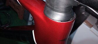

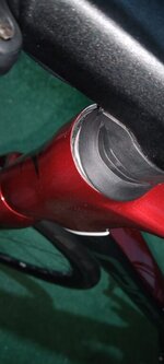

Sevgili pedaldaşlarım. Bir arkadaşımın başına gelen olay ile ilgili fikrinizi almak istiyorum. Haftasonu turunda arkadaş CArraro fire 1.2 bisikleti ile asfaltta tırtıklı bir alana giriyor ve sonrasında gidon boynu spacerlarında fotoğraftaki durum oluşuyor. Bugün gidonu ve furşu gevşetip takmayı denedik ama olmadı. Sizin fikriniz nedir? Şimdiden teşekkür ederim.

Karbon kadrolarda şaft borusunun içinde şöyle bir çektirme var:
Ulaşmak için gidon boğazı vidalarını gevşetip üst kapağı çıkarın. Üst kapağın vidasının girdiği parça bu. Alu maşalardaki yıldızın yerine geçiyor ama üst ortasındaki alyanla sıkıştırılıyor. Bu gevşek kaldıysa normal boşluk alma işlemi bu parçayı yukarı çekiyor, boşluk alınamıyor, maşa tekrar kolayca sallanmaya başlıyor. Bunu üzerinde yazan ideal tork ayarında sıkın (kesinlikle fazla sıkmayın), sonra üst kapaktan boşluğu alıp gidon boğazı vidalarını sıkın.
Ayni sorun benim fire 3.3 tede oldu. Sorunun kaynagi furs rulmanlarinin 2 parcali çektirme yüzügünden kaynaklaniyor. Bir adet asil yüzük celikten yapilmis. Birde üstünde aluminyum olan parca yüzük varki sanirim carraro teknikerleri tarafindan uydurulmus bu bisiklete. 2 yuzugu birbirine sabitlemeniz gerek çünkü birbirinin üzerinden kayiyorlar. Ben epoxy ile birbirine yapistirmistim sorun yasamamistim sonra. Aluminyum olan uydurulmus parca asil yuzugun ustunden genisleyip sekli bozulup kayinca cektirme islemi etkisiz kaldigindan böyle oluyor.
