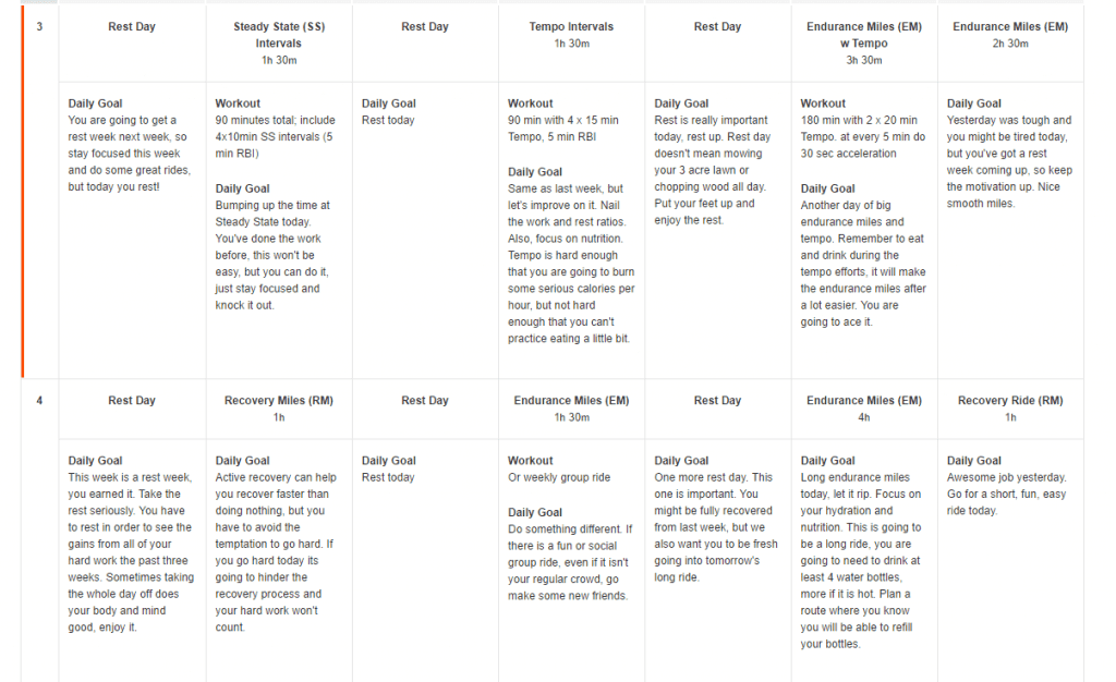

Abone olanlara günlük mesajlar ulaşıyordur sanırım. Geçen hafta tatil nedeniyle İstanbul dışında bisikletten uzaktım. Otelin spin bike seanslarına katıldım ama bisikletin yerini tutmuyor. İstanbul'a dönüp de rutin bir tur yapınca anladım. Hergün bir saatlik seansta spin bike'ta ne yaparsanız yapın -ki alman hoca her tür çalışmayı yaptırdı- hava direncinin, rüzgarın etkisinin yanına yaklaşamıyor. Programa kaldığım yerden -yani geçen haftanın programından- devam edeceğim. Bu haftanın ve önümüzdeki haftanın programı şöyle:
Bu hafta SS intervali var. İlk haftaya göre 4x8 dk. değil 4x10 dk. olacak (yine aralarda 5 dk. dinlenme). Benzer şekilde Tempo interval de ilk haftaya göre artmış durumda. İlk hafta 4x12 dk. sürerken şimdi 4x15 dk. sürecek. Hafta sonu ise 3 buçuk saatlik dayanıklılık sürüşü var. Bunun içine 2x20 dk. Tempo interval eklenecek. Ayrıca her 5 dk. da bir 30 sn.lik hızlanma testi yapmalısınız. Tabi grupla sürüyorsanız diğerleri buna tepki gösterir. Pazar günü 2 buçuk saatlik sadece dayanıklılık sürüşü olmalı. SS, Tempo ve Endurance Miles nabız aralıklarını daha önce yazmıştım.
Bu sabah Erciyes Gran Fondo için gereken sağlık raporunu almak üzere Kardiyolojiye uğrayıp efor testine girdim. 15 dk. kadar sürdü. Test sonunda Bruce Exercise Stress Test raporu veriyorlar. Standart bir uygulama. Bende sorun çıkmadı ama testi yapan doktor benim max nabzımı yaşıma göre 220-48 hesaplamış. Tabii testi Stage 4 safhasında bitirdi çünkü nabız 163'e çıkmıştı bu da max nabzın %94'ü olduğundan sınır kabul etmiş. Aslında doktorun bilmediği şey benim katıldığım 10-15 km'lik patika yarışlarında nabzım bir saat boyunca 170'lerde dolaşmıştı. Bunu anlatsam da işe yaramaz, daha yeni ısınmışken test bitti. Testi yapan doktor ve raporu veren kardiyolog yarışa katılmamda bir sorun olmadığını, kondüsyonumun gayet yerinde olduğunu söylediler, bu da yeterli.
Daha önce de yazmıştım yarışta yapılacak en akıllıca şey kendi gücünüzde olanlarla anlaşıp birlikte çalışmak. Farklı güçte olanların birlikte çalışması bir şey ifade etmez, faydalı da olmaz. İyi bir yöntem yarışa katılanların Strava kayıtlarından yokuşlardaki PR derecelerine bakarak size denk olanlara karar vermek. Sonra bu kişilerle yarış öncesinde iletişime geçip niyetinizi anlatmak. Çünkü yokuşlarda denk güçteyseniz, düz yollarda düzenli makara yaparak hava direncine karşı ekonomi sağlarsınız.
