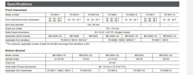

Merhabalar..Öncelikle daha önce soruma cevap yazan arkadaşlara teşekkürler.Bu konudason bir soru sormak istiyorum. Shimano dökümanına göre ,Ön aktarıcım olan Fd m-360; şu an bisikletimin üzerinde olan Fc m-361 48/38/28 aynakolu 42/32/22 serisi ile değiştirmem halinde destekliyor gözüküyor.Bu konuda deneyimim olmadığı için,bilgi sahibi arkadaşlardan yadım rica ediyorum.Saygılar..

@Kuzbass
Şu makaleleri inceleyin:
Sizin aynakol square taper denen sistem. Self extracting olan. Linklerdeki Videolardaki gibi değiştirebilirsiniz.
İki özel alete mutlaka ihtiyacınız olacak. Aynakol vida sökme lokması (aslında basit lokma ama ince duvarlı olması lazım, normal lokmalar girmeyebiliyor) bir de aynakol çıkartma aleti (bir çeşit çektirme 50-100 liralık)Tork anahtarı falan kullanılması da iyi olur
bu aletleri alamıyorsanız, bisikletçiye götürün, aletlerin yarı fiyatına halleder.
Ben hala bu değişime eğer yokuşlarda çok aşırı zorlanmıyorsanız gerek olmadığını, mevcut sisteminizin yokuşlar için oldukça yeterli olduğunu düşünüyorum.
