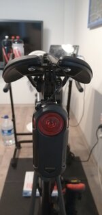

Daha önce sele raylarına takılan bir adaptör almıştım. Selenin altında erişim mesafesi çok dardı, düğmeye basmak bile sorun oluyordu.
Bu Bontrager Blendr'dan esinlenerek sele montaj deliklerine bağlanan çok daha düzgün oldu.

Bende seleye baglamayi dusunuyorum ama alçakta bile arkadakini kör ediyorum isigi yukari alirsam kötü sözler isitirim diye korkuyorum.
peloton modunda kimseyi rahatsız etmeden sürebilirsiniz.
