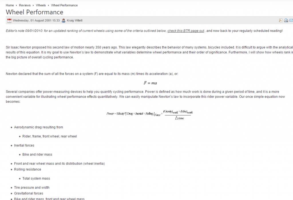

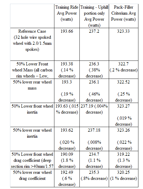

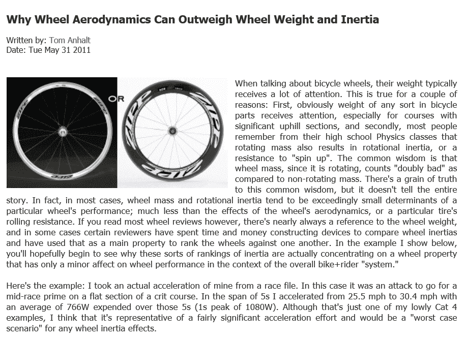

Ancak aşağıdaki iki site jant ağırlığının ve akıcılığının jant aerodinamiği yanında önemsiz kaldığını söylüyor. Hatta jant aerodinamiği dahi esas konular yanında hafif kalan bir detay haline geliyor.
Bunlardan bir tanesi Slowtwitch.com sitesinden Tom Anhalt'ın incelemesi, diğeri de BikeTech Review sitesinden Kraig Willett'in incelemesi (BikeTech Review'deki hesaplamaları yapmak için Analytic Cycling sitesindeki hesaplama araçları kullanmamız öneriliyor: (link)).
Ayrıca çok değer verdiğim Cycling Performance Tips sitesinin ((link)) sahibi Dick Rafoth bu açıklamaları destekliyor: (link)
Eğer bu iki sitede belirtilen hesaplar doğruysa jant ağırlığına ve jant akıcılığına harcanan para sadece kendimizi iyi hissetmemiz dışında bir işe yaramıyor demektir. Bunlar doğru veya yanlış diyemiyorum çünkü bu testleri yapabilmem için dünya para harcamam gerekir. Sizin görüşünüz nedir? Psikolojiden para kazanan bir sektör mü var?
