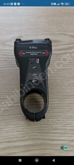

Ohh şimdi gördüm cizilen resmi, cok tesekkur ederim, peki simdi sunu sorayim size benim bisikletin bogazi simdi olctum geldim 50mm, bunu 100mm ile degistirirsem, hani soyle soyliyim size sanki iki bogaz arasinda ki fark 50mm bu oturma acimi fark edilebilir derecede degistirebilir mi ? Benim bogazin fotografini atiyorum simdi cektim.
292858 dosyayı görüntüle
Ciddi değiştiriyor, en azından öyle hissediliyor.
5 cm az değil 80 mm daha iyi olur sanki deneyebılcegınız bisikletcı varsa alıp deneyin herhangı birini (80 veya 100)

Telefondayım cızemedım foto üzerinden ama şöyle anlatayım; metrenin başladığı yerdeki 2. Perçin varya oradaki bağlantı yeri yani ortasından (orta kısmından/vidalar sokuldugunde kalan kısımdan) diğer sarf borusuna bağlanan kısımın orta kısmına kadar olan mesafedir ölçüm yeri
Uzman değilim ama merkezden ölçülür diye biliyorum.
Üst mesajda arkadaş çizmiş o şekilde ölçüm yaparsanız doğru olur. 100 mm çıkıyor fotoya göre. Bir diğer tarif şekliyle merkezlerden/ çizilmiş olan yerlerden ölçün

Evet bacak boyu biraz kısa ama dedigim gibi cok cok memnunum herhangi bir sknti yaratmadi, simdi baktim iki kadro arasinda 40mm bogaz farki varmis. Bir alayim takayim bogazi, tekrardan nasil olduguna dair geribildirim icin yazarim. Desteginiz icin sagolun
Simdi benim gidon bogaz markam XLC, buldugum 100mm olan gidon bogazi benimkinin ayni modelin 100mm modeli, kendi sehrimde buldugum 80mm olan gidon bogazi ise DACRON diye bir marka, hiç duyan var mi bu markayi ? Yani kalite cok farkeder mi acaba ikisi arasinda?
