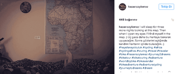

Sadece şu takıldı aklıma, ne disk frenine ne de aynakola lafım var ama kadroda su taşımak için çok az yer yok mu ? Afrika turu için özellikle. Umarım fotoğraf haber amaçlı çekilmiş sonrasında matara kafesleri ilave edilmiştir. Bakalım 7 Ocakta öğreniriz sanırım bunun cevabını. Bu da son paylaşımı olmuş;
