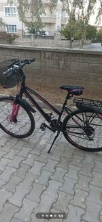

Bende carraro 225 var. Daha hızlı ve rahat gittiğini kendisinin bisikletinin zor gittiğini söylüyor. Sanki kadro yapısının etkisi ancak bisikletler arasında bir hantallık var.@denizt

Emre, arkadaki bagaj demiri, öndeki sepet ve ayağı çıkarsan zaten bisiklet baya bir hafifler.
@Mad Buddha aynısı bende de var birde üstüne arkada 16 kg çocuk geliyor o halde bile var. Çözemedik sorunu :kedicik:
@ÆSir Öncelikle atıl durumdaysa ya da yeri doldurulabilecekse arka bagajı çıkarın. Aynakol çelik gibi görünüyor onu aluminyum Shminaolarla Suntourlarla vs. değiştirebilirsiniz 6-7-8 vites fark etmez. Bu arada göbek de eski tip bilyalılardansa onun yerine shminano bb un100 ya da her bisikletçide bulabileceğiniz tayvan-çin malı rulmanlı orta göbeklerle değiştirin. Göbek boyu 120mm civarında olmalı. Arka aktarıcınız sık sık ayar istiyor olabilir. Onu daha uzun süre ayarını koruyabilecek aktarıcılarla değiştirin. 6-7-8-9 lu MTB aktarıcıların tümünü başka parça değiştirmeden kullanabilirsiniz. "Uzun süre ayarına dokunmayım ve aynı zamanda akıcı kalsın" diye bir beklentiniz varsa teker göbeklerini de pasolu ve rulmanlı olanlarla değiştirebilirsiniz. İnternette ve çoğu bisikletçide mevcuttur. Amortisör de gereksiz ağırlık yapıyor olabilir. Muhtemelen kilit mekanizması da yoktur. Eğer öyleyse onun yerine düz maşa temin edin. Üzerindeki 2 kg ise çelik bile olsa düz maşa 1kg. Frenleri de hidrolik ile değiştirmeyi unutmayın. Yanlız maşayı değiştirdiğiniz taktirde önde V fren kullanmanız gerekir ki hiçbir sakıncası da yok hatta ön fren olduğu için performansı yine iyi olur ve ağırlığı da bi nebze daha azaltmış olur. Alışverişlerin hepsini 2. el yaparsanız masrafınız büyük oranda azalır. Göbekleri ise sıfır almak daha mantıklı. Fiyatları zaten uygun. Bütün bunları kendiniz yaparak arada bisiklet bakımını da öğrenebilirsiniz. Tabi alet edevat da almanız gerekir.

@denizt bu modifikasyonların tutarı 1 eski aluminyum bisiklete yaklaşıyorsa pahalı olur gibi..sonuçta kadro yine çelik kalacak.
@ÆSir bence eşinizle takas edin bisikletleri beraber gezerken. Sizin boy 185 ten uzun değilse kadrolarda da çok sıkıntı olmaz. Ciddiyim...Her zaman beraber gezmiyorsunuzdur diye düşünüyorum...Birde ağırlıktan değil ama yapısal sorun olabilir arka göbek bilyaları fazla sıkılmış vs olabilir mi acaba..Hoş siz bakmışsınızdır ama ne bileyim sadece ağırlıkla o kadar zor olmamalı sanki.
@HakanAydn hep birlikte gideriz. İş yerim 11km onun 2 km daha ileride. Ben veremem arkamda çocuk var o bisiklet ile çocuk ve bisiklet daha zor. Malzeme yenileme ile olacaksa bisiklet değişmek istemem. 2014 model ikinci ele 2k vermek yerine bu arkadaşı güncellemek hoş olur .
