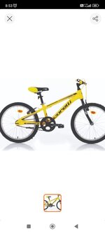

Merhabalar konuyu hortlatiyorum oncelikle ozur dilerim.
Bizim icin muhim bir konu kucuk kızıma bisiklet alacagim ve bu modeli cok begendi sarı renk takıntısı var, baska hic bir model begendiremedim. Cocuk illaki hayali olsun istiyor 😊 3 gundur bakmadigimiz İzmirde ve Manisada bisikletci kalmadı. Gezmekten yorulduk.
Ancak yokuslar vs. İcin kesinlikle vites şart. Bu bisiklete arka aktaricili 6-7 vites yada en azindan gobekten vites taktirabilirmiyim? Baska renk model alip Kadroyu alip boyatmak istemiyorum.
Cozum onerilerinizi bekliyoruz kizim ve ben heyecan ile 😊 bisiklet Corelli Jumper

@Mythshaman Kızınızın seçtiği model çok hoş aslında. Vitesli bisiklete ihtiyacı olacağına (bisikletle yokuş çıkacağına) emin misiniz? Çocuklukta bisikletçiliğe dair özel bi motivasyon yok ise çoğu inip elde çıkmayı tercih ediyor zaten... Bisiklet onlar için keyif aleti sonuçta, düzlükte az enerji ile hızlı şekilde yol almanın zevkini tadıyorlar.
Vites şart diyorsanız, bu kadroya göbekten vites takılabilir. Ama zincir attırıcı takılamaz, arka kızağı attırıcı monte etmeye müsait değil.

Kızım 16 inch jant bisikletten yeni geçecek 20 inch e kasları henüz zayıf, hafif rampalarda bile ablasinin arkasindan gidemiyordu. Bu bisiklet Aluminyum kadro, ön vites yok, amortisor yok hafif ve sadece yokusta arka vites olmasi yeterli.
En onemliside basit ve fiyati uygun. Yani en fazla iki sezon binecegi bisiklete gidip 5-6 bin tl ve uzeride vermek istemiyorum acikcasi
