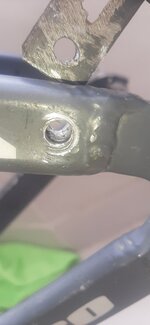

Bu boru degilmiş içi aliminyum dolu bunun
O kesin bir boru ve bos, dolu olmasinin sebebi Dropoutun boruya giren kismini da delmissiniz. Siz sadece kadroyu öldürmemissiniz bununla beraber kadrodan daha cok Dropoutu iki dafa öldürmüssünüz.
Bu kadro sahsi görüsüm cöp ve güvenilir bir tarafi da yok artik. ama biz size nedesek bos galiba, siz bildiginiz gibi yapin.
Neden böyle delme takma islerle ugrasiyorsunuz anlamiyorum, neden birsey olmaz lafi ile yola cikiyorsunuz? Sizin fizik hocasi da depremde yikilan binalarin müthatitleri ile beraber bir kaptan yemek yemis herhalde. Size fizigi de öyle ögretiyorsa vay halimize.
Ha birde siz okulami yoksa üniversiteyemi gidiyorsunuz?
