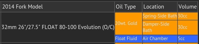

Fox float 32 (evolution series) maşamın keçe ve yağ değişimini yapmak istiyorum fakat ne kadar arasam da yedek parça ve yağ bulamadım o yüzden muadillere yönelmeyi düşünüyorum bu konuda teknik bilgi ve deneyimi olan arkadaşlardan yardım istirhamımdır
Aşşağıda özellikleri yazan maşamın
Yine fox sitesi üzerinden önerilen servis yağına baktığımda aşşağıdaki gibi 20w fox gold yağ öneriyor
ama bu yağı internette bulamadığım için aşşağıda resimdeki yağı kullanmayı düşünüyorum
Veya piyasadaki kaliteli(mesela motül fork oil) herhangi 20w yağ kullanabilir miyim
Hava haznesine şimdilik müdahale etmeyeceğim ama ilerleyen zamanda hava haznasine müdahale etmek istediğimde acaba aşşağıdaki yağı kullanabilir miyim ?
Teşekkürler, iyi forumlar arkadaşlar :)
Ben daha önce rockshox da kullandım, bir sorun olmadı, olması gerektiği gibi çalıştı
