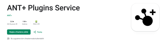

Apple'da çalışırmı bilemiyorum ama geçen sene Lenova tablet kullanarak zwifti kullandım, bağlantı için google playden resimdekini indirim kurunca bağlantı sağladım..

Daha sonra spor mağazsında gezerken resimdeki Ant+ cihazının çok gülünç bir fiyattan satıldığını görünce hemen aldım.. Ara sıra tablet kullanırsam bunu takarak kullanıyorum.
