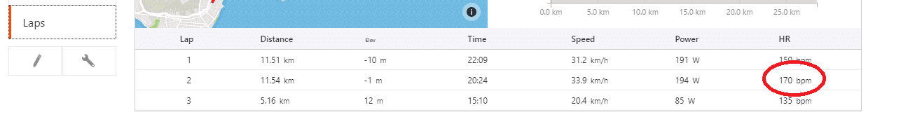

Bu site, LTHR nabzımıza göre nabız bölgelerimizi tespit edip sıralıyor. Yapmamız gereken tek şey LTHR nabzımızı tespit edip bu siteye girmek ve daha sonra tüm nabız bölgelerimizi biliyor olacağız (Zone1, Zone2, Zone3, Zone4, Zone5). Bu bölgeleri bilmek bizim için önemli çünkü recovery (aktif dinlenme) sürüşü, yağ yakma sürüşü (endurance), tempo sürüşü, zamana karşı veya tırmanma sürüşü, sprint (interval) sürüşü yaparken bu bölgeleri dikkate alıyoruz o_O Yani bu bölgeleri tam olarak bilmeden verimli antrenman yapmak pek de mümkün değil.
LTHR nabzınızı basit bir test ile öğrenebilirsiniz. İhtiyacınız olan tek şey nabız ölçer ve 60 dakikalık bir sürüş. Hızlı ölçüm şu şekilde yapılıyor:
◘ 15 dakika ısınma,
◘ 30 dakika sürdürebildiğiniz en yüksek tempoda pedal çevirip nabzınızı dayanabileceğiniz en yüksek değerde tutma,
◘ 15 dakika soğuma.
Bu 30 dakikalık temponun son 20 dakikasını baz alacağız. Bu bölümdeki ortalama nabzınız sizin LTHR nabzınızdır :harika:
Test sürüşü sonunda nabız grafiğiniz yukarıdakine benzer olmalıdır. 30 dakika boyunca neredeyse (olabildiğince) düz bir çizgi. Bunun son 20 dakikası bizim için önemli :harika: Son 20 dakikadaki nabız ortalamanızı görebilmeniz için tempoya başladıktan sonraki 10. dakikada "lap" tuşuna basmanız ve 30. dakika sonunda tekrar "lap" tuşuna basmanız yeterli. Bu sayede tam olarak ihtiyacımız olan son 20 dakikadaki ortalama nabzınızı direk olarak görebileceksiniz:
Artık LTHR'nizi (sürdürülebilir tempo nabzınızı) ve tüm zone bölge sınırlarınızı biliyorsunuz ve bu sayıları antrenmanlarda kullanacaksınız. :cool: Yani yeni başlayan bir yol bisikletçisinden, orta seviye bir yol bisikletçisine terfi ettiniz de denebilir :cool::D Hayırlı olsun :eek:
Önemli: Testi uygularken nabzınızı yüksek tutmakta zorlanıyorsanız bacaklarınız henüz bu teste hazır değil demektir. Bir diğer önemli ayrıntı da testin ilk dakikalarında pedala haddinden fazla basıp kendinizi patlatmamak. Patlamayacağınız ve 30 dakika boyunca sürdürebileceğiniz bir nabız için çevirin!
İpucu: Testi %80 pedal gücünüzle başlayın ve bitirin.
Unutmayın, testte hızınız önemsiz, sadece nabzınız önemli. Test için hiç durmayacağınız, trafiği az, yokuş ve iniş içermeyen yani dümdüz profile sahip ve tabiki güvenli bir güzergah seçin. Çünkü 30 dakika boyunca hiç pedal kesmeyeceksiniz :harika:

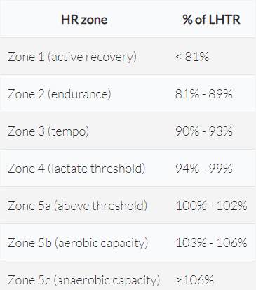

Lthr nabiz degerimi zaten biliyordum o yuzden hemen denedim ve ortaya zone 2 bolgesi icin soyle bir deger cikti, 143 - 158 bpm arasinin benim icin zone 2 bolgesi oldugunu soyluyor , saatimdeki nabiz araliklari ise cok daha farkli orada 118-138 arasi zone2 138-158 arasi ise zone 3 olarak geciyor, benim kafama takilan ise internetteki antrenman tavsiyelerinde belirtilen nabiz bolgelerinde hangisi kast ediliyor cunku ben son zamanlarda ozellikle ulasim amacli kullandigimda zone 2 bolgesinde gitmeye calisiyordum yani 118 ile 138 araliginda
@furkanbr
Güzel soru :D
Linkini verdiğim site, Joe Friel'in belirlediği hesaba göre nabız bölgelerini sıralıyor. Yani hesap şu yüzdeler üzerinden yapılıyor:
Saatler ise, genellikle koşu odaklı olduklarından koşuya özel nabız bölgelerini sıralıyorlar ve koşu değerleri bisiklete göre daha düşük o_O Aynı mantıkla, koşu LTHR'miz ve bisiklet LTHR'miz de farklıdır ve farklı farklı test edilmeleri gerekiyor zaten :harika: Çoğumuzun bisiklet LTHR değeri 170 dolayındayken, koşu LTHR değeri 155 dolayındadır o_O
Siteye girdiğiniz LTHR değeriniz sanıyorum 177, bu durumda 143 - 158 Zone2 olarak öneriliyor. Yaşınız da 21 olduğuna göre, bu LTHR değeri doğru bir değere benziyor ve sitenin size sıraladığı nabız bölgeleri de bisiklet için doğrudur :harika:

Herkesin farkli bir nabiz araligi soylemesinin tam olarak sebebi nedir hocam biliyor musunuz? Yanlis hatirlamiyorsam bu araliklar enerji kaynagi ve kullanilan kas lifi cesidine gore belirleniyordu ,bu araliklar kisiye gore degisen seyler midir yada. Lthr ile yapilan hesaptaki aralik bikeradar sitesinde gordugum ve altta verdiginiz tablodaki araliklardan cok daha yuksek , verdiginiz tablodaki hesaba gore zone 2 ust limitinde lthr hesabina gore zone 2 yeni basliyor [emoji3] o yuzden tam olarak hangisine gore antrenman yapacagima karar veremedim , lthr degerinin bana yuksek gelmesinin sebebi ise ben baya gidiyorum o nabiz araliginda ya [emoji23] yazin zone 3 araligi diye yaptigim suruslerde mtb ile 28 30 ortalama cikartiyordum ki lthr hesabina gore bu aralik anca zone 2 yapiyor
