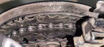

Yok hocam, uzun bacak. Aynakol 52-36. O detayı atlamışım pardon. Üzerinde kmc x11 var, gerek erdoğanlar gerek kmc kendi sitesinden bakınca 118 bakla olarak geçiyor uzunluğu. Shimano line-up chart'tan bakınca önerdiği model CN-HG601-11, bu da genelde 116 bakla olarak satışta, sadece bir kaç yerde de 126.
Carraro 063 model ama bahsettiğiniz kadro ölçülere dair hiçbir fikrim yok, o nedenle deneme yanılma gideceğiz sanırım hocam. Bu arada bu iki modelden birini düşünüyorum, hangisi denk gelirse artık onunla mevcut zinciri deneyeceğim, ön 52 arka 34 olmaz diye bir mantık yürüttüm ama tutmazsa heralde shimano 126 bakla olan zincir işimi görür.

@Mazm 11-34t ruble için GS, yani orta bacak aktarıcı gerekiyor. Sizin bisikletin aktarıcısı muhtemelen SS, yani kısa bacak. Yani ruble alacaksanız aktarıcı değişimi gerekecek. Masraf yapmadan önce bu durumu onaylatın bence.

Arkadaş ikinci mesajında arka aktarıcının uzun bacak olduğunu yazmış :)

Sitedeki resimden pek anlaşılmıyor ama:
Şurada sanki kısa bacak gibi duruyor:
Kısa: 1696099088201.png
Uzun: 1696099105965.png
Diğer ayrıntılar baktıkça insanı yanıltmaya başlıyor ama uzun bacaktaki kıvrım çok dikkat çekici. Carraro resimlerinde o belirgin kıvrımı göremiyorum:
Uzun: 1696099770928.png
Carraro: 1696100394696.png
@Mazm bacağın arkasından işareti kontrol etseniz de biz "aman yanlışlık olmasın" huzursuzları rahat etsek?

Öncelikle yanlış bilgi verdiğim için herkesten özür diliyorum, fena mahçup oldum, kısa bacakmış. Benim kafamda kısa bacak nedense daha kısa görünüyor diye kalmış, ilk 105 olunca da dikkat etmediğim için çuvalladım. Dostlar kusuruma bakmayın. 😳
Trainerdan söktüm de ss yazısınu gördüm, yoksa hala uzun olduğunu düşünürdüm. Sizin tespit doğru @Spartiat hocam, max ruble de 11-30. Artık 34 için ya wolftooth çözümüne bakacağız ya da yeni bir aktarıcı.
Bilgilendirme için teşekkürler, yine yeni bir şeyler öğrendik, sağolun.

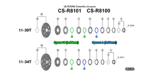

R8100 setli bisikleti R7101 ruble takılmış trainer da kullanıyorum. Özellik orta dişlilerde takılmadan kaynaklı sesler geliyor. Nette biraz araştırınca R8100 ruble dizilişi ile 105 setin dişli dizilişlerinin farklı olduğunu gördüm. 105 set Ultegra ile tam uyumlu olmasına rağmen bu şekilde bir fark bana tuhaf geldi. 105 rubleyi Ultegra sete göre mi dizmek gerekiyor anlayamadım. Aşağıda diziliş tablosunu paylaşıyorum. Sorun arka attırıcının oranları ile ruble dişlileri arasındaki mesafenin uyumlu olmamasından mı kaynaklanıyor merak ediyorum. Acaba 105 dişliyi Ultegra dizilişi ile tekrar taksam sorun çözülür mü?
Merhaba,
Uyumluluk tablosunu incelediğimde, listedeki arka aktarıcılar, kaset dişliler,
zincirler birbirleriyle tam uyumludur.
Arka aktarıcı;
(link)(link)(30T≤Largestsprocket≤34T)
(link)(34T≤Largestsprocket≤36T)
Ruble, kaset dişli
Zincir;
Her iki kaset dişlilerinde ki spacer a-b birbirleriyle tam uyumludur. İki spacer de aynı kod no'larına sahiptir. Denemekte fayda var.

Hafta sonu spacer yerlerini değiştirip deneceğim. Yine olmazsa takıla takıla kullanırım artık.
