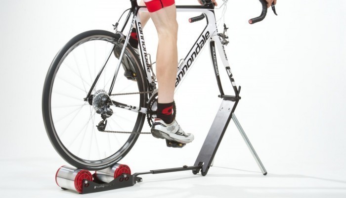

Trainerden vazgectim. Az gurultu yapan roller tavsiye edebilirmisiniz?

Roller daha zevkli hissi veriyor hiç denemedim kışa girdik bende araştırıyorum

Konudakiler çok akla dayalı,mantıklı ve doğru açıklamalar yaptılar, hele bisiklet üreticileri de bunu onayladıktan sonra bence risk almak gereksiz. Roller kullanmak çok kolay bir alternatif çözüm.
