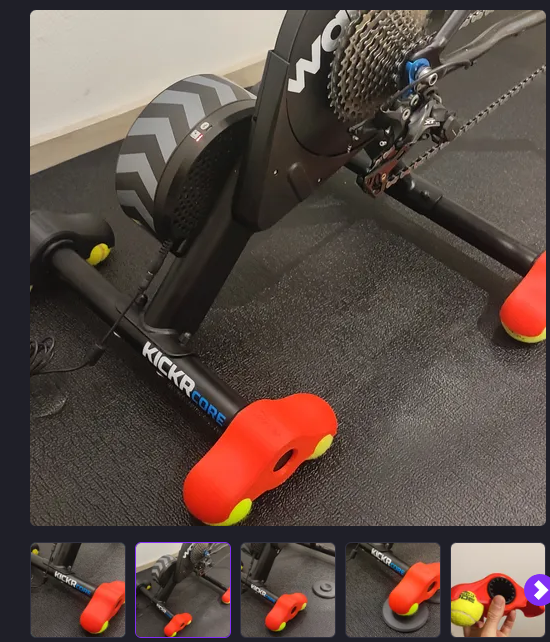

bende bu tasarımı bastırıyorum trainer için biraz daha konforlu olur sanırım
323582 dosyayı görüntüle
Doğrudan yere koymaktan daha konforlu olur mutlaka. Bir süre kontrol ederek kullanın, çatlayıp , kırılırsa düşebilirsiniz.

Sistemin ismi rocker plate, internette çok detaylı DIY planlarına ulaşabilirsiniz. Hatta bir facebook grupları da var. Yapması çok zor değil. İlk çıkışı da bu şekilde DIY projesi olup sonradan ticarileşti. Aşağıya detaylı planlardan birini bırakıyorum, yanlış hatırlamıyorsam CNC kesimi için hazır dosya bile vardı. Bir ara sahibinden de satan birini de görmüştüm.
Şu anda Wahoo Kickr Move gibi trainera entegre edilmiş çözümler de var.
Güzelmiş. Kaynak paylaşır mısınız ben de basayım kendime. Muhtemelen kırılacaktır, ancak en azından bir prototip basar farklı bir materyalle entegre etme yoluna gidebilirim.

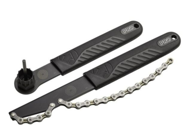

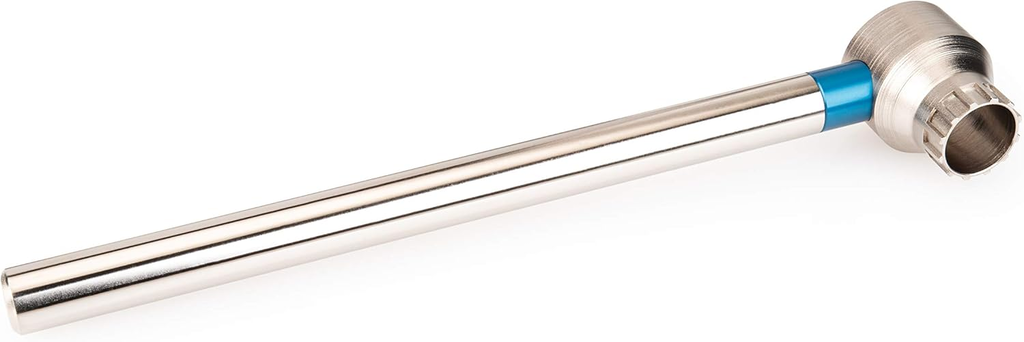

Wahoo Kickr Core aldım. Haftasonu yurtdışına çıkıp bavula sokup getireceğim. Elite DIRETO XR-T alayım dedim ama bavula sığdıramayacağımı görünce Wahoo oldu. İstediğim rubleyi Avrupa'dan bulamadım onu da buradan sipariş verdim. Bir "yeni başlayan" sorum olacak. Rublenin takılması için bir bisikletçiyi ziyaret etmeli miyim yoksa kendim de takabilir miyim? Ruble 11-34T, 12 speed R7100 Shimano.
Aşağıdaki aletten (ya da ucundaki parça tek de satılıyor) varsa kolaylıkla takabilirsiniz.
Rubleyi sipariş ettiğiniz yerden anahtarını/adaptörü de sipariş verin rahatlıkla takarsınız. Takması değil sökmesi meşakkatli zaten :)
İleri de sökmeniz gerekeceğini de düşünürseniz aşağıdaki gibi set halinde de alabilirsiniz. Bu marka olması şart değil ucuz alternatifleri de var.
Tepkiler: FlighT
@cixece @gurkan çok teşekkürler. Bu aparatlar yok haliyle. Aklıma da sipariş verdikten sonra geldi. Yani şu anda bunu yurtdışından alamam. Geç kaldım. Yurt içinden halletmeye çalışacağım artık. Yeniden teşekkürler.

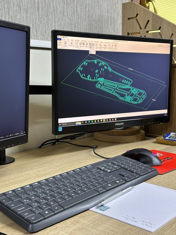

rocker plate için geri sayım başladı.
(link) üzerinden satışa çıkacak. ilk seriler 1 hafta içinde geliyor. gelişmeleri ve izlenimlerimi buradan sizlere aktaracağım.
