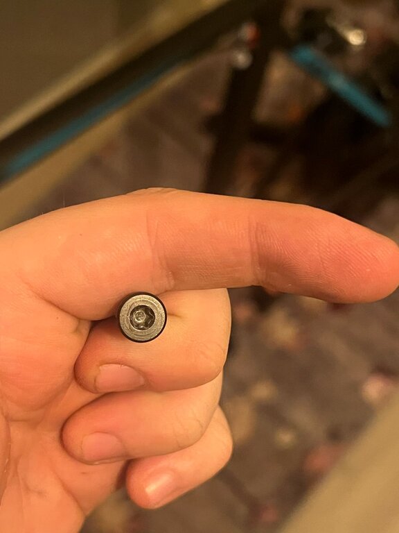

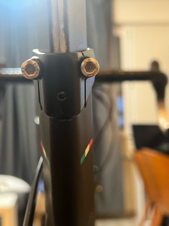

Merhaba,
seleyi komple söktüm fakat tekrar takarken Aero Sele Kelepçesi'ni kenarlardan sıktım ama yine de kayıyor.
şurada bir tane küçük bir şey var. bunu mu sıkmak gerekiyor?
Görselde görüldüğü gibi zamanında kayma problemini çok yaşadığım için böyle arka taraf sökülmüş gibi gözüküyor.
tam anlamadım nasıl sıkıldığını, alyanlar olmuyor.
normalde sağ ve sol vidalardan bir tanesi de buydu.
zamanında neden taktırdık anlamadım. sele kayma problemi eskiden de vardı, sanırım geçici çözüm olarka olabilir. anlamadım.

Carrarolarda maalesef çok sık olan bir şey, kelepçe vidaları kaçırıyor, ben o yüzden trainerda dizimi sakatladım.
Garantiden değiştik kelepçeyi sonra sattım bisikleti. Karbon sele boruları için olan jel tutmasını sağlayabilir belki, alüminyumda denemedim ama.

tam olarak dediğiniz jel tutması nedir
Karbon sele boruları için jel ise işe yarayabilir ama ben riske atmazdım. Alüminyum parçalar için özel bir yağlayıcı kullanmak daha iyidir.
carbon gripper yani karbon pastası . sürtünmeyi arttıran bir gres gibi düşünebilirsiniz. sele borusunun veya gidon boğazının kaymasını engelliyor. Carbon veya aluminyum farketmez kullanabilirsiniz. Carbon gidon veya sele borularının vidalarını sıkma torqu aluminyuma göre düşük oldugundan dolayı bu malzeme ile yağlayıp öyle montaj yapılması gerekli oluyor.
emrenin dediği gibi carbon pastası iş yapabilir. bu pütürlü bir krem gibi, kaymasını engelleyebilir. eğer çok kayıyorsa shim olabilir. çok sürtünmeye maruz kaldıysa sele borusunu değiştirmek gerekebilir , daha da ileri giderse kadro zarar görür.
