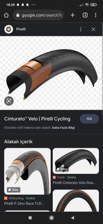

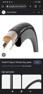

@theGenius bilgiler için teşekkürler, jant + lastik mi sadece lastik mi değiştireyim? karar veremedim ama, ikisinde de lastik illaki alacağım, yanlışlık yoksa neden 17 anlamadım yalnız Continental biraz pahalı, Pirelli tutuş açısından aklıma yattı fakat uyum listesinde p7 yok siz hangisini kullandınız? Jantlar hookless olduğu için lastiğin yan duvarının düz olması gerek sanırım,
Yani p zero uyumsuz demiş, vittoria uyumsuz demiş, Continental eski seri uyumsuz demiş, p7 yok! yabancı bir ikinci el satan sitede satıcı olmaz demiş sadece onu gördüm
P7
Sanki jantta kanca var
Pirelli cinturato
Jantla birleştiği yerde, yan duvar var sanki
İkinci olarak Pirelli nin ıslak zemin tutuşu da iyi mi?
