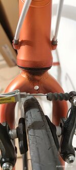

Arkadaşlar fotoda görüldüğü gibi bu kısımda ( tam olarak adı nedir bilmiyorum) yağ çıkışı olmuş durumda. Bunun sebebini merak ediyorum normal bir durum mudur? Çözüm yada yapmam gereken bir durum var mı? Merak ediyorum.
Genelde yataktaki yağ zamanla (sıcaktan, yıkamadan dolayı vb.) aşağı akar. Sürüşteki tozlar da oraya yapışır. Silin geçin, eğer başka bir sıkıntısı yoksa (uzun süre bakımsız kalması, rahat dönmeme gibi durum varsa sökülüp yeniden yağlanması gerekir)
Teşekkürler 👍 Peki bu tür bakımları ne kadar sürede veya kaç kmlerde yaptırmak lazım.
290742 dosyayı görüntüle
Fotoğraf çekiminden mi kaynaklı anlayamadım ama ön jant ve lastiğin sola yatmış gibi duruyor. Ortalı değil. Gres yağ incelmiş ve sızıntı yapmış.
İrfan hocam gereken cevabı vermiş. Dönüşlerde sıkıntı yoksa, metal gıcırdaması sesi falan yoksa bu şekilde kullanmaya devam edebilirsiniz.
Lastiği takmadan önce çektiğim içinde öyle gözüküyor olabilir. Sürerken sorun olmadığı için pek fazla önemsemedim.
