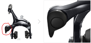

"aşağı yukarı hareketli bir parça var frende(telin gerginligini etkiliyor o parça)" dediğiniz bu resimde işaretlediğim ise, o parça tekerleği sökmek istediğinizde açıp fren bacaklarını serbest bırakmak için. Fren ayarını kapalıyken yapmalı, tekerleği sökeceğinizde açıp tekerleği geri taktığınızda mutlaka kapatmalısınız.
Aynen doğru parça. İşlevi de aynen dediğiniz gibi. Ama ben fren yumuşatma kullanıyorum. Frenin sert olmasının nedeni genellikle telin çok gergin ayarlanması. Tel sert olunca parmak uçları ile fren kolunu 1cm sıktığınız da jantta pabuç sürter. Freni açık elle parmak ucuyla sıkmaya çalışmak yorucu ve zordur. Fren kolunu serbest bırakmak için telin gerginliğini yeterince serbest bırakmak için şekilde gösterdiğiniz ayar vidasini amacı dışında kullanıyorum. Bana artısıda hiç pense tornavida kullanmadan fren kolunu ayarlıyorum. Doğrusu dediğiniz kullanım. Ben ikimci bir işlev daha yüklemiş oluyorum bu şekilde. Tekeri sökmek gerekirse terse çevirip vidayi gevşemem gerekecek
"Fren yumuşatma" dediğiniz nedir?
Yukarıda bahsedilen, tekeri iskeletten ayırmak için kullanılan kam tam kapalı olmalı. Pabuçlar ile çember arasında bir miktar pay bırakmaya "fren yumuşatma" diye bir isim vermişsiniz. Bu kam ile değil, fren ayarını yaparken pabuç ile çember arasına uygun kalınlıkta bir malzeme koyarak yapılmalı. Aynı mantıkla quick release mandalını maşanın mili sıkma miktarı için kullananlar oluyor. Bu hem kamı çabuk aşındırır, hem de tehlikeli. QR'ın sıkılık ayarı sağ taraftaki somundan yapılır. Her elemanın görevi farklı.

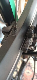

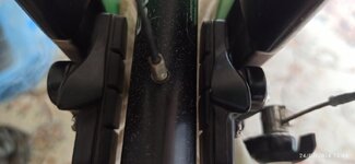

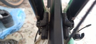

Yıllardır şu parça bisiklet üzerinde ve daha az önce yazınızı okuyunca fark ettim. Görsellerini ekleyeceğim.
Yeni bir jant setine geçtim özellikle ön jantı taktığımda sağ taraftaki fren jant yüzeyine ya değiyor yada çok milimetrik bir mesafe kalıp sürtüyor. Sol taraftaki gibi bir boşluk oluşmuyor. İnternette fren bacağını ortalama ayarına baktığımda fren bacağının kadroya tek noktada bağlandığı tipteki frenden ayarlama videoları geliyor. Bendeki dual pivot dedikleri oluyor galiba kadroya çift bağlantılı. Daha önceki jant setini taktığımda da yine sağ taraftaki çok yakın duruyor sürtse de dönebiliyor. Ayar yapacağım derken daha da batırdım galiba bisikletçiye gitmek istesem onun içinde sürerek gitmem gerekiyor.

Önceki jant seti bisiklet üzerinde gelen kendi ürünü. Yeni jantlar Team Vision 35 jant genişliklerini ölçtüm aynı yada 1mm fark var(kumpas olmadığı için net bilemiyorum)
Edit: Arka freni ayarladım, daha önceleri forumdan birisi anlatmıştı bakınca hatırladım. Ön fren ile mücadelem devam ediyor.

BR-R6800 simetrik dual pivot frende (kadroya bağlantısı tek bunun da) şu vidadan sağ-sol dengesi ayarlanıyor:
