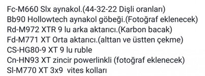

3x9 üst seviye sistem aldım. Aynakol 22-32-44 ruble 11-32. İstiyorum ki bunu 2x9 ya da 1x9 yapayım.
Eğer 2x9 yaparsam ön Aktarıcıyı değiştirmem gerekir mi? Vites kolu 2 uyumlu olsa yetmez mi?
Eğer 1x9 yaparsam çapraz zincir sorunu yaşar mıyım? Kondisyon eksiğim yok, diz problemim var. O yüzden 32 aynakol yerine 30 dişli satın alıp 30- 11-32 kombinasyonu düşünüyorum. Hız kaygım yok. Zincir atmasını önlemek için zincir kılavuzu edineceğim. Bana masrafı bu olacak.
Diğer yandan deore xt ön Aktarıcı ve deore xt vites kolunu ve aynakoldan boşa çıkan dişleri satabilirim. Hafiflikten ziyade sürerken daha çok keyif alacağım ve daha dertsiz tasasız bir sistem olur.
Donanım listesini de bırakayım
