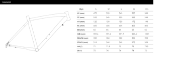

carraro 052 modelini almayı düşünüyorum boyum 1.68 kadro boyu hangisi uygun olur ? bu tablonun türkce anlamları var mıdır ?
194546
@canalanplt
S beden öneririm. İmkanınız varsa denemek en güzeli tabi.
