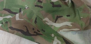

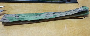

Kadro koruyucuyu yaptım arkadaşlar. Dikişler biraz eğreti oldu ama iş görür sanırım. Akşam diktim. Gündüz testini yapacağım. 1.jpg2.jpg3.jpg4.jpg5.jpg6.jpg7.jpg8.jpg

@ibrahim-logoglu cırt bölgelerinde şeffaf koli bandı kullandım, 2 senedir kadro üzerinde sabit duruyor, güzel iş görüyor. Bu tür koruyucu da kumaştan yapıldığı için zamanla parlama & solma yapabilir boyada diye düşünüyorum.
Tam olarak anlayamadım. Koli bandını ne amaçla ve nasıl kullandınız?

@ibrahim-logoglu kadroyu korumak için. Çanta monte ederken cırt bantlar zamanla cilayı ve boyayı yiyiyor, bant uygulanırsa kadro korunuyor. Ben yukarıda paylaştığınız koruyucuyu başka bir amaçla ürettiniz sandım, ama zincir - kadro koruyucu imiş sanırım. Neyse bant o bölge içinde geçerli, zincir koruyucu olarakta iyi iş görüyor.
