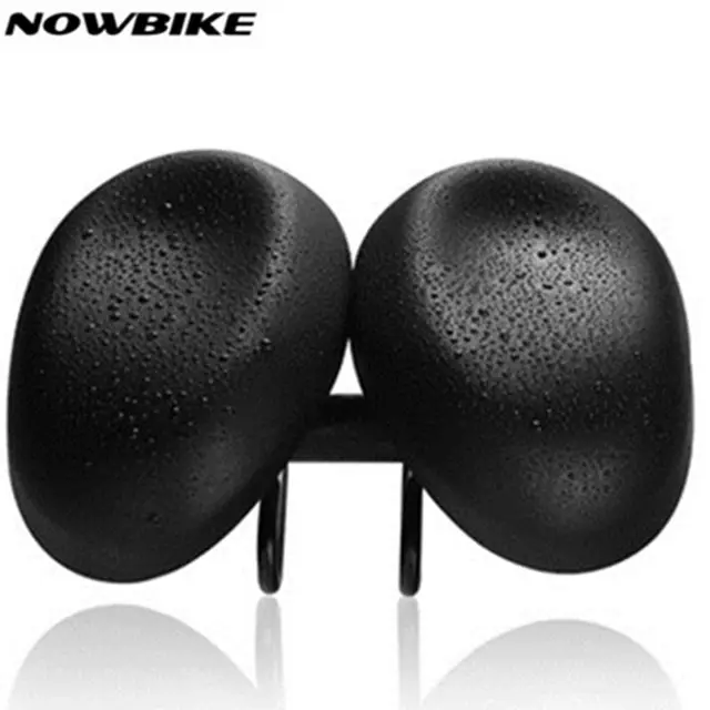

Triban 520 uzerinde gelen selesi cok rahatsiz edince resimd bulunan seleyi almistim.. cok rahat 60 km’yi agri sizi olmadan cikartiyorum.. (sele kisinin fiziki ozelliklerine gore degisir tabi ki, tavsiye degil bilgi paylasimidir)
Bu sele hakkında ne düşünüyorsunuz, alt takıma en iyi gelecek sele gibi gözüküyor. :))
Nowbik-Bisiklet-Eyer-Geni-B-y-k-Ayr-Bisiklet-Bisiklet-Eyer-Siyah-Bisiklet-yol-Rahat-Uzun.jpg_640x640.jpg
Aslında erkeklere yönelik seleler bu şekjilde olmalı, gereksiz yere aleti sıkıştırıp duruyoruz. Sonra bozulacak falan uğraş dur..:komik:

Bu sele işini çözemedim. Örneğin bisikletle sola ya da sağa dönerken ayaklarımız yere hiç değmeyecek değil mi?
