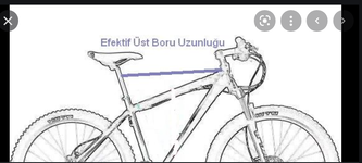

triban 520 m beden kullanıcısıyım. Boyum 1.75. 20 km üstü sürdüğümde omuzumda ciddi bir ağrı ortaya çıkıyor son 2-3 sürüştür. sanırım gidona çok yükleniyorum. kondüsyonumda bir sorun yok ama bel ve omuz ağrısı cidden sürüş keyfimi bitirdi resmen. sele yüksekliğini vs. ayarladım. onda sorun yok. tek çözüm yolu olarak gidonu biraz yükselmek kalıyor geriye. yoksa böyle sürmeye devam edersem sakatlanmamam mucize olur.
Bana kalırsa sele yüksekliğinizi ve gidon uzanma mesafenizi kontrol edin eğer öne çok uzanıyorsanız daha kısa gidon bogazi tercih edebilirsiniz ve omuzlara binen ağırlık bir nebze azalmış olur.
merhabalar, sele yüksekliğimde bence bir sorun yok. yani araştırdığım kadarıyla tam dik değil, hafif eğimli vaziyette. bu durumda sizin de belirttiğiniz gibi gidon uzanma mesafesini kısaltmam gerekiyor. bunun için de ayarlanabilir gidon boğazı sorunumu çözmeme yardımı olur.

Merhaba son durum nedir hocam?
hocam sele yüksekliğinde önemli bir değişiklik yapmadım. ancak bisiklet tamircisi bir abimden şöyle bir tavsiye aldım. dirseğimi koltuk ile gidon arasına koyup parmak ucum gidonla aynı mesafeye gelene kadar koltuğu geri çekmemi söyledi. öyle yapınca daha da rahat bir sürüş elde ettim. ekte efektif üst boru uzunluğu yazan yerde ayarlama yaptım kısaca. dirseğim koltuğun ucunda, parmak uçlarım ise bisiklet gidonunu geçmeyecek şekilde koltuğu geri çektim kısacaresim_2021-11-01_204648.png
hocam sele yüksekliğinde önemli bir değişiklik yapmadım. ancak bisiklet tamircisi bir abimden şöyle bir tavsiye aldım. dirseğimi koltuk ile gidon arasına koyup parmak ucum gidonla aynı mesafeye gelene kadar koltuğu geri çekmemi söyledi. öyle yapınca daha da rahat bir sürüş elde ettim. ekte efektif üst boru uzunluğu yazan yerde ayarlama yaptım kısaca. dirseğim koltuğun ucunda, parmak uçlarım ise bisiklet gidonunu geçmeyecek şekilde koltuğu geri çektim kısaca276453 dosyayı görüntüle
eyvallah deneyeyim bende
