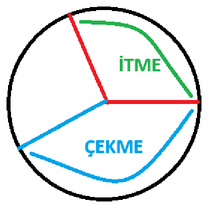

Şimdi kilitli pedal adı üstünde kilitli ama; "bana göre: mandal mantığında yada clips gibi sıkıştırıldığında seni tutan sistem (bir nevi kanca) olarak görürüm".
Çekme mantığını şöyle açıklayabilirim; ne verirsen elinle oda gelir seninle gibi düşünebilirsin. Çalışma yapısı ise tutulan parçayı sen kendine çekersin ve itersin. Bunu çok basit paint anlatımıyla yapayım
çekiş ve itişlerden önce kendini spd konusunda bir ileri bir geri senkronize olacak şekilde çevirerek bunu başarabilirsin. Kasılmaları önlemek için tırmanışlara çalışman lazım.
321591 dosyayı görüntüle
