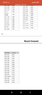

Ben 27,5" mtb kullanıyorum. 2.10 lastikler takılı. Baktım ama göremedim. Bir el atar mısınız :)
Selamlar. 27.5" jant 2.00 lastik ebatı. Aşağıdaki tabloda bu ebatlara eş değer bir ölçü var mıdır girebileceğim?
Düzeltme: Dış lastik ebatı 2.00 olarak değiştirilmiştir.
Selamlar. 27.5" jant 2.10 lastik ebatı. Aşağıdaki tabloda bu ebatlara eş değer bir ölçü var mıdır girebileceğim?
285436 dosyayı görüntüle
ETRTO değeri 54-584
Çevresi 2148 mm
Kaynak: (link) (link)
Tabii üreticiye göre çok az oynayabilir. Lastiğin kendi sitesinde tablo varsa ona bakmak daha doğru olur.
ETRTO değeri 54-584
Çevresi 2148 mm
Ölçü 27.5x2.00 olarak değişti hocam, yanlış girmişim.
Bisiklet Rockrider St100 dağ bisikleti.
Km saati alacağım ama, km saatinin verdiği tabloya göre uygun ölçü secemedim.
50-584, 2090mm
50-584, 2090mm
Peki 2090mm çapında ise 650x35A da 2090mm capindaymis o halde ben 27.5x2.0 yerine ayni çapa sahip 650x35A ebatlarını secsem doğru hızı olcebilir miyim sizce?
Çapı değil de dış çevresi 2090mm. Çevre aynı olduğu sürece aynı hızı ölçer.
