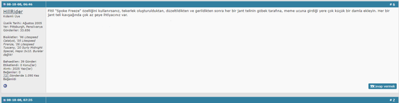

Tabi canıım sen bilimsel takılıyorsun(hesapta) koskoca dt swiss, vision senin kadar işine vakıf olamamış vah vah..!
"Penetrasyon olmaz" dedin görüldüğü üzere penetre oluyor, "bu şekilde muvaffak olman mümkün değil" dedin gayet muvaffak olunuyor, "o şekilde uygulanmaz" dedin yine görüldüğü üzere gayet uygulanıyor ve istenen sonuçta alınıyor! Daha neyin kafası yada inadıdır bu? Videolara bak ve objektif ol.
Bilim kanıt ister var mısın?
İstediğin kanıtı ortak noktada sunmaya hazırım beraber video çeker sonucu paylaşırız bakalım hangimiz daha bilimselmiş...👍
Deneyimle elde edilen sonuçlar laf kalabalığından çok daha anlamlıdır.
