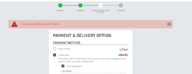

Alabiliyorken 1 kere alayım iyisi olsun dedim. (link) linkteki ürünü alayım dedim. Tek kartım var onuda kabul etmeyip farklı bir ödeme yöntemi istedi. Şimdilik rose bike kenarda bekliyor. Linktekine yakın bir ürün bike24'te beğenmiştim ama onun da ülkemize gönderimi yok. En son işlemlerden sonra 30€ DHL kargo ücreti ve 5 hafta diyordu onları da göze almıştım ama olmadı.

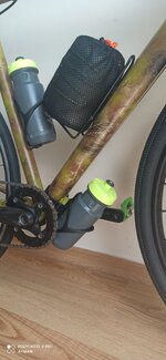

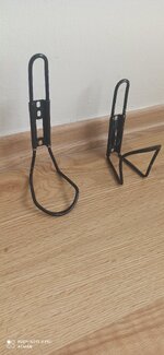

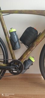

Evde oturunca kendimi yine uydurmaya vurdum. Arka bagaj demiri ve çantayı öne, aliexpressten aldığım metal matara kafesini zamanında eğip büküp kısmi "anything cage" yapmıştım. Onu matara kafesi gibi kadro içine takıp pişirme setini taktım, kadro altına orta göbeğe doğru bir cırt bant ve köpük ara parça ile alt matara tutucu. Ara parçanın sebebi kadro altından geçen tel. Normalde gidon için satılan tüp bikepacking çantayı sele altı çanta olarak uydurdum. Arka jantta geldiğin de buna benzer bir kombinasyon ile kamplı bir tur denemesi yada direk Denizli turu yapacağım. Ön kabarık durduğuna bakmayın sağ ve solda 1'er adet kapşonlu kazak, üst tarafın ortasında decathlon (Forclaz trek 500 +15), sağ aliexpress tente 3x3m, sol cibinlikli hamak var. Sadece kabarık duruyor.

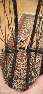

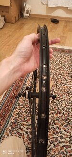

Teşekkürler bu hafta başı 2.el olarak jant setini aldım, bugünde teslim aldım. Deore göbek ve alexrims çembere sahip. Jant şeridi, centerlock rotor almam gerekiyor. Elimdeki 6 vidalı rotoru adaptör ile kullanabiliyor muyum bilmiyorum ama ilanlarını açtım zaten. Tersi durumda kullanıldığını gördüm. Birde aldığım jant schrader (kalın tip) sibop uyumlu bende de presta (ince tip) sibop var. Ya bunları satacağım komple yada adaprtör falan bir yolunu bulmam lazım.
    1,8 MB · Okunma: 50
    1,4 MB · Okunma: 50
    1,7 MB · Okunma: 47
@MakRo Aynı yoldan geçtim. Sizin yeni aldığınız jantın benzeri bende de var. Aynı şekilde araba siboplu ve centerlock. FSA janta geçince yeni rotor ve iç lastikler aldım. Özceylan'da (link) var ama o paraya (link) da alınabiliyor.
Tepkiler: necmeddin ve MakRo
Teşekkürler rotorların siparişini verdim. İç lastiği değiştirmedim. İnce sibop üzerindeki vidanın bir tarafı konik o tarafı içe gelecek şekilde takınca tam oturdu. Sıkıntı olacağını sanmıyorum olursa yedeğe 2 tane de kalın sibop alırım :)

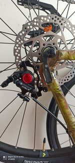

Aliexpressten aldığım trp hybrid fren klonu 1 haftada geldi. Montajı yaptım, mekanik frenin tersine çift taraftan fren basıyor. Tabi yine telli olduğu için hidrolik kadar olmayacaktır ama grup set ile gelen frenden iyi duruyor.
Frenleri deneme fırsatınız oldu mu? Nasıl iyi durduruyor mu?
Tepkiler: MakRo
Maalesef centerlock rotorları bekliyorum hala. İnternette 60 lira olan ürünü 70 liraya satmaya çalışan esnaflardan dolayı yine interneti tercih ettim bekliyorum şuan. Freni hidrolik fren ile her hangi bir deneyimim olmadığı için anca V fren ile kıyaslayabilirim.
