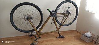

Bugün diskleri rubleyi falan taktım, rubleyi takınca sürmeyen lastik kadroya sürter oldu. Onu ayarladım bu sefer disk sürtüyor, keza aynı şekilde ön taraf içinde durum aynı.32c falan takacak olduktan sonra disk frenli yol bisikletindr farkı ne kalıyor. Zaten anlamadığım şekilde head tube çok kısa yani yol bisikletindr büyük kadro olduğu belli olurken mosso'da her kadroda aynı boyda. 20" üzeri kadroya sahip MTB kadrosu bakıyorum, uyguna bir şeyler bulursam bunun kadrosunu satarım.

@gezgin gezer Yaklaşık bir sene kullandım o frenleri. Bir sorunu var çok çabuk ayarı bozuluyor, belki ben sti kol ile kullandım bu sebeple olabilir. En sonunda dayanamadım değiştirdim.Kullanım olarakta mekanik frenden pek farkı yok. Tek avantajı balatanın çift taraflı çalışması.
@MakRo Aslında 35c ve 37c tam oturuyor kadroya ama maşa konusunda daha önce de konuştuk... mtb 26" maşa ile aynı ölçülerde. Enteresan.
Bu arada aklıma geldi jantı dış çember ve iç çember çapı ne kadar? Jant çok genişse ondan da olabilir.
Bakalım test edeceğim artık gittiği yere kadar, yine de bilgi için teşekkürler.
Aynen maşanın önünde minik bir yer sürtüyor. 38c bile bana küçük gelirken ucu ucuna sığması garip geldi.

@MakRo jant akortunu veya lastiğin janta tam oturup oturmadığını kontrol ettin mi? Sığması lazım gibi 🤔
Aynen zaten ondan kaynaklı olduğunu düşünüyorum, minik bir akort problemi var. Lastiğin tepe noktasında sürtme var genişlik olarak bir sıkıntı yok en azından ön teker adına, arkada da zaten alabildiği genişliğin üst limitine yakın olduğu için biraz yamukluk olsa o da değecek gibi.

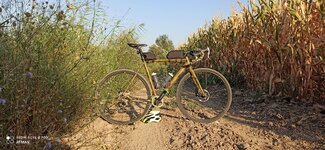

Dostum foruma girmiyorum 3aydır.şimdi gördüm bu resmi. Harika olmuş. Güle güle kullan. Rengine bayıldım 👍👍👍

Teşekkür ederim, ara ara işten fırsat buldukça biniyorum (2 haftada bir). Yıllık izinde Manisa - Denizli yapma niyetim var. Yıllık izin 25 Mayıstan ertelene ertelene 1 Ekime kadar geldi. Sürekli ottan çöpten sebepler öne sürüldü, bu sefer de yasak gelirse ne olacak diye çekincem başladı. İnşallah sıkıntılı bir durum olmazda çıkarım, yalnız yol bisikletinden sonra 38T x 11-42 oranı rampa çıkarken süper ama belli bir hızdan sonra "noluyor yahu" dedirtiyor. Gece vardiyasının çıkışı izin olunca zaten 8'e kadar güneş doğmuş oluyor bir yemek ye, yola çık derken 9'a geliyor. Yine de bu pazar biraz çıkıp sürsem iyi olacak.
Maşaya da küçük bir düzeltme ile hallettim belli dahi olmuyor.

Ehehehe 11.42 39 ile kullanıyorum bende. Fenaa bişey. Rahat keyfi usulca gitmek harika 👍👍👍
