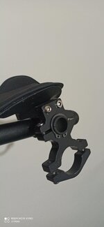

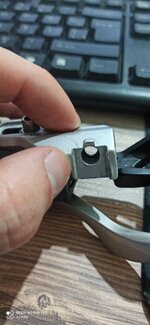

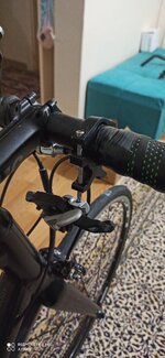

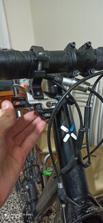

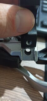

Elimde i-specleri gidona bağlantısını yapabileceğim her hangi bir parça yok kabaca nasıl takıldığını ne gibi bir parça olduğunu biliyorum. Evde buna benzer tek parça aero barın gidon bağlantı parçaları var. Bu parça hem kola bağlantı yapılan alandaki yatağa göre daha geniş, böyle taktığını düşünürsem çok kaba duruyor. Ama aklıma geldiği için hemen denemeye koyuldum. Zaten bu hafta işteki aşırı stresten uykular haram olmuş durumda. Bir kaç resim ekleyeceğim.
İlk resim parçanın orijinalden görüntüsü, diğer 2 resimde de normalde aero barın boru ve pas kısmını tutan yeri aşağa çevirip taktım. Yol bisikletindrki gidon dışarı doğru açıldıkça genişliyor en son oraya takabildim. Biraz videonun boyutu küçülteyim onu da atacağım. Yani kabaca akılda nasıl bir şey olacağına dair ön izlenim.
Şu aradaki mm'lik farkı diyorum misal o olmasa bu parçaya direk montajını yapabilirim. Yani illa ki bir şey uydurulur.
