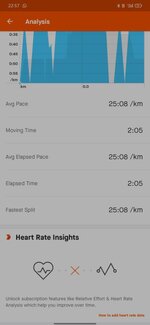

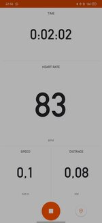

Bugün Coospo H6 aldım ve deneme sürüşüne çıktım. Videolardan nasıl bağlayacağımı gayet iyi anlamıştım. Taktım bandı, bluetoothu açtıktan sonra da stravayı da açtım. Kayıt ekranında heart rate kısmında bağladım H6'yı da. Sürüşe başladım hatta bazı bazı telefonumu çıkarıp nabzımı kontrol ediyordum. Ancak antrenmanı bitirip eve döndükten sonra aktiviteyi kaydettiğimde analiz kısmında heart rate'i göremiyorum. Bu problemi yaşayan var mı, varsa çözümü nasıl buldunuz acaba?

Ekran görüntüsü falan atabilsem anlayacaksınız derdimi. Şimdi takıp bir daha denedim dediğiniz gibi evde yürüyerek. Kayıt boyunca görüyorum nabzı. Ancak finish diyip kaydettikten sonra üzerinde X gibi işaret olan birkaç sembol çıkıyor.

Atabiliyormuşum bu arada ekran görüntüsünü. Solda denediğim süreçte gördüğüm ekran, sağda da finish diyip kaydettikten sonra gördüğüm ekran var.
