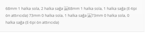

Elimde deore hollowtech orta göbek var. Üzerinde 2 adet pul var, internetten izlediğim montaj videolarında bisikletin orta göbek kısmı 73 mm ise sağa 1 adet, 68 mm ise 2 sağa 1 sola pul takmanız gerekli diyordu. Bir kaç yabancı video daha böyle olduğunu gördüm. Benim kadroyu ölçtüm 68 mm çıktı fakat elimde 2 adet pul var. Bu durumda nasıl olacak pulun eksik olması bir şey fark ettirir mi? Grup seti aldığım kişide aynı bisikletten vardı, o da bu şekilde kullanmış.
Benim yerime soruyu sormuşsun mosso monzada bsa 68mm yatağa hollowtec göbek takınca 1 adet sola 2.5 mm , 2 adet 2.5 mm de sağa konması lazım ön aktarıcın normal olmakoşuluyla. Sola 1 adet koymadığın aynakol arkaya sürtüyor. Sağa koymadığın zaman ön aktarıcı zincirle uyuşmuyor. Ben sola 1 taktım sağa yarım takmak zorunda kaldım çünkü aynakolun sabit şaft borusu(adından emin değilim) ile sol kol girintilere kadar öpüşmüyor. Dün sol kol kapının önünde düştü aşağı :) :) :)

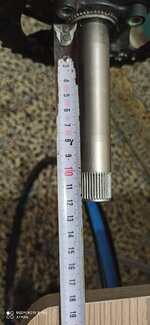

Bende sora fc 3550 34-50t aynakol var şu resimdeki sabit boru bende 11 cm yaklaşık daha uzunumu alcam anlayamadım sendeki Kaç cm ? Normalde satılan monzalarda fc 3300 serisi oluyormuş boru uzunluğu hakkında bişey bulamadım. Pulları takmazsan sol kol cuk diye oturuyor ama sürtüyor.Zaten çok yumuşaktı un kare 53 39 aynakol ve yatak araştırdım dün :)

Milin uzunluğu kaç cm bilmiyorum eve geçince ölçeyim. Grup seti aldığım adam böyle kullanıyorum derken 3 tane pulu kast ediyormuş. Göbeği ayrı olarak göndermişti, gönderdiği pakete hiç dokunmadım kenarda duruyordu montaja ufaktan geçeyim derken fark ettim. 2 tane olunca birisi sağa birisi soladır diye düşünüyordum meğersem hiç öyle değilmiş. Ya pul bulacağım, ya da her şeyi uydurduğum gibi buna da bir uydurmasyon yapacağım.
SLX Aynakol hollowtech Spacer (Pul)
Şu konun en altındaki 3-4 tane mesajda arkadaş kendisi yaptırmış. Bakalım buna benzer en azından geçici çözüm oluşturacak bir şeyler yapabilir miyim deneyeceğim. Gerçi n11'de 10liraya 2.5mm pul var. 10 liralık ürünün kargosu da 10 lira :)
(link) 3 adet 45 TL ye ücretsiz kargo aldığım ilan

İşe giderken aklıma geldi fotoğrafınızı atayım. Parçayı da şimdilik kullanım için pul ile hemen hemen aynı sertlikte 5mm'lik bir malzeme buldum 2 tane pul yerine tek onu koyarak hallettim. Şuanda sıkıntı yok, bu arada gerçek puldan da sipariş veririm. Şuanda 1 tane pul boşta.
