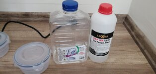

zincir temizleme için benzin alıp 6 saat kadar bekletip sonra balata spreyi içinde 1 saat kadar bekletmeyi düşünüyorum. bundan sonra ispirtoda bekletmek gerekli mi? zaten balata spreyi kalıntıları çıkarmaz mı?
Ben sıfır zinciri 4-5 saat benzinde beklettim. Ardından birkaç saat de tinerde beklettim. Bu işlemler sonucunda zincir fabrika yağından tamamen arındı ve tertemiz oldu.
Bu ikisi yeterli, 2 çevrim tiner + bir sefer IPA'da bekletirsiniz. Başka birşeye gerek yok. 2. banyo için kullandığım tineri, diğer zincirin ilk banyosu için de kullanmıştım.
*Migrostan aldığım saklama kapları çok işe yaradı, böyle küçük saklama kaplarını kullanabilirsiniz.

Aynen 4k kullanilmis leş gibi zincirxe 2x 4h tiner en sonda ipa ile duruladim sorunsuz. 0 zinciri çok rahat temizler.
